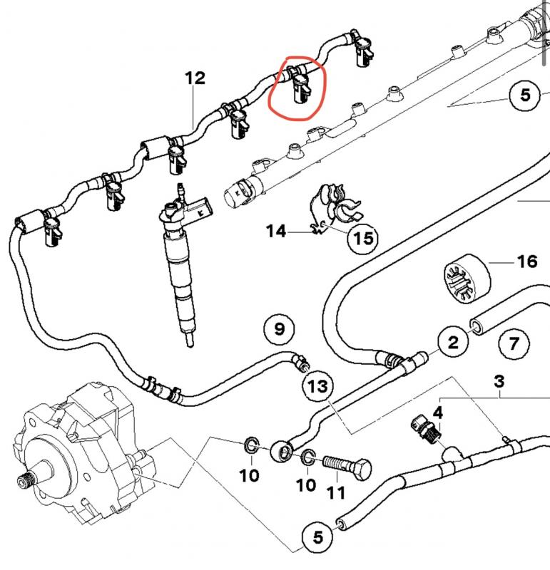

Bonjour tout le monde, je suis nouveau sur le forum et je suis assez embêté en ce moment avec ma e60.
Samedi en voulant aller à Paris sur la route ma durite de retour des injecteurs a explosé comme si il y avait eu une surpression je l'ai donc réparé etc pas de soucis la voiture repars. J'ai donc par la suite voulu prendre mes retours ce matin car je ressentais comme des tremblement lors du ralenti ou lors des accélérations.
Le soucis est que lors du test j'ai du carburant qui sortait de la durite de retour alors que cette dernière n'est pas branché donc je ne comprend pas d'où vient ce carburant car pour moi le retour est censé collecter uniquement le gasoil et non en envoyé. Je précise que le carburant qui en sors rempli à moitié mon sceau en moins de deux minutes et que la voiture cale comme si elle ne recevait plus de gasoil.
J'aimerai avoir une explication de ce phénomène si possible et savoir comment corriger le problème.
Merci à tous d'avance.

Voilà présentation faite ! et il s'agit de la durite numéroté 12 sur le schéma de realoem.

- Messages : 23446
je crois que nous avons fait des nœuds avec les durites.
La 12 c'est ta durite d'huile de fuite .
Tu as des injecteurs piézoélectriques , qui sont différents des anciennes génération ,ou effectivement tu avais les retours qui se faisait par là.
Grosso modo
la soupape de relais dans l'injecteur piézo-électrique a besoin d'une certaine contre-pression pour fonctionner correctement. La vanne relais nécessite environ 10 bars dans le circuit de fuite pour éviter les dysfonctionnements de l'injecteur.
C'est assez complexe, et je le maitrise pas à fond
Ta durite retour est la 5
Grosso modo

Quand tu parles de retour, on est bien d'accord que sur ta voiture c'est la durite 8 ???SamuelMSSN a écrit :Merci pour tes réponses, ducoup c'est normal que ça pisse, mais saurais tu pourquoi la voiture cale uniquement quand les retour sont débrancher ?

Moi je parlais de la durite 12, celle qui vient ce branchée sur les injecteurs.
- Messages : 23446
C'est ce que je t'expliquais plus haut , c'est ta conduite d'huile de fuite ,qui est sous pression .
C'est une autre technologie d'injection, il faut que t'enlèves de la t^te ,l'ancienne technologie que tu connais ,ou effectivement ces durites étaient les retour GO
sur ton véhicule le retour se fait par la durite 8.
Donc effectivement si tu débranches la 12 tu fais renter de l'air ,ton moteur cale .
