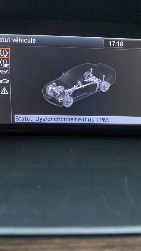

Bonjour
Sur l’écran central apparaît Dysfonctionnement tpms
Je n’ai pas de capteurs dans les roues pas de témoin allumé, ou chercher l’erreur pour réactiver cette fonction ? Merci

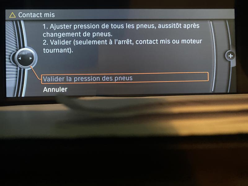

Cc rien de neuf , pas de défauts avec l’ista un peu perdu
La fonction réinitialisé reste grisée Image

Donc si je comprends bien, tu ne peux pas valider la pression des pneus ??

Bonjour
Voilà oui!
Il me dit: dis fonctionnement du tpms

Re ; bonjour
Un capteur celui de l’ABS , un casse tête et aucuns défauts avec ISTA
Merci pour ton dévouement
Logiquement tu devrais avoir abs et esp d allumé
Car le système est basé sur la différence de rotation des roues
Je fais d autres recherches car comme tu dis
C est un mystère :gr:
