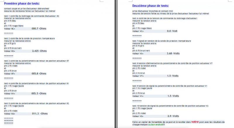

Grâce à ce forum, j'ai effectué les tests et opération suivante:
-Remplacement de la pompe de gavage qui était HS, le gas-oil arrive bien jusque dans la pompe d'injection(ce n'était pas le cas quand on l'a récupérée).[donc OK]
-Contrôlé le solénoïde d'arrêt moteur, alimentation 12.23 Volts, résistance 7.4 Ohms et on entend bien le claque.. de fonctionnement. [donc OK]
-Contrôlé l'injecteur Pilote 96 Ohms [donc OK]
Le Gas-oil arrive bien dans la pompe d'injection mais n'arrive pas aux injecteurs.
- j'ai effectué le relever des mesures concernant l'actuateur de pompe mais je ne sais pas interpréter les résultats :(
si DARK peut me venir en aide :banane:
