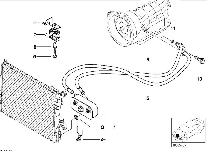

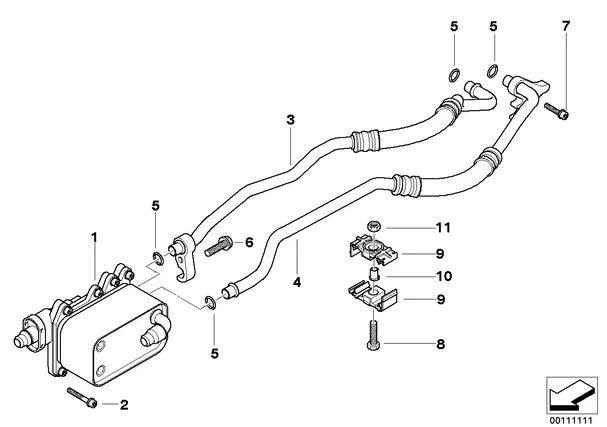

Vérifie aussi les durites de refroidissement qui partent de la boite en plus des connecteurs vers le radiateur et le joint de selecteur sur le coté de la boite. Les joints valent quelque centimes pour les conduites et dans les 10 euros pour le selecteur... si t'as pas le bon niveau les cousp c'est normale, c'est ta boite qui commence a mourrir! Faut vite faire la vidange et changer le carter crépine ou au moins faire le niveau a chaud, moteur tournant par débordement avant la vidange. Sinon gare à la casse.

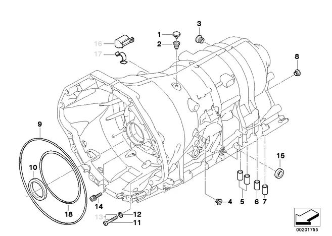

Pour le principe (chez toi c'est la vue en dessous la première)
La vrai planche est la:
https://www.realoem.com/bmw/fr/showpart ... Id=17_0244
Joint de selecteur: repère 15
https://www.realoem.com/bmw/fr/showpart ... Id=24_1026

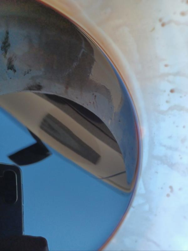

Bon j'ai merder je viens denlever le bouchon de remplissage d'huile il y a facile 2l qui sont sortie le problème c'est que j'ai fait ça moteur très chaud l'huile est a plus de 50 degré elle est rouge en coulant mais noir dans le recipient Image

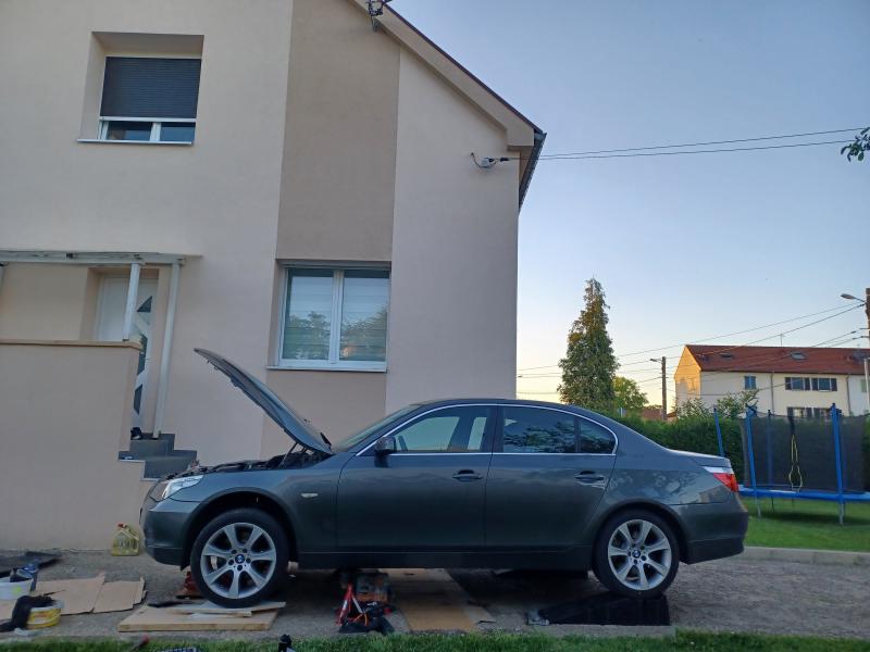

Vous pensez qu'elle est à peu prés de niveau la voiture ?Image
meme a chaud 2 litres c est trop
donc la vidange n as surement pas ete faite chez BM
quand tudis disfonctionnement a chaud ca pr d un trop plein d huile ce qui a mon avis est le cas
que le vehicule soit parfaitement deniveau importe peu
l important c est de controler la quantite exact de ce que tu vidange
enlever 5 L pour en rajouter 7 c est pas bon :mdr:
maintenant tu attend qu elle refroidisse tu demarre et tu ouvre le bouchon
il y a fort a parier que dans les 5 mn tu auras de l huile qui vas degueuler
dans ce cas tu referme et tu fais un essais
j ai toujours vidanger dans le schema ...quantite exact enleve quantite exact remise
si elle coule rouge c est deja qu elle n as pas brulee
regarde bien la quantite que tu vidangera en ajoutant ce que tu viens d enlever
et unitile de te dire de mettre l huile missible
ne pas confondre missible et compatible (voir le sujet sur les huiles BVA)

J'ai essayé de racaler comme j'ai pu avec ce que j'ai en essayant de mettre à la même hauteur ce matin, j'ai un decalage de 1.5 cm en moins sur les roues avant et je n'ai plus rien pour pouvoir caler plus.
En tous cas dans cette confugartion, à froid, encore un peu d'huile c'est échappé, j'ai environ 1.8l de récupérer au total.
J'ai pas fait le test voiture démarrer parce que si ca fuit déjà comme ca en marche ca ne va pas gicler partout ?
