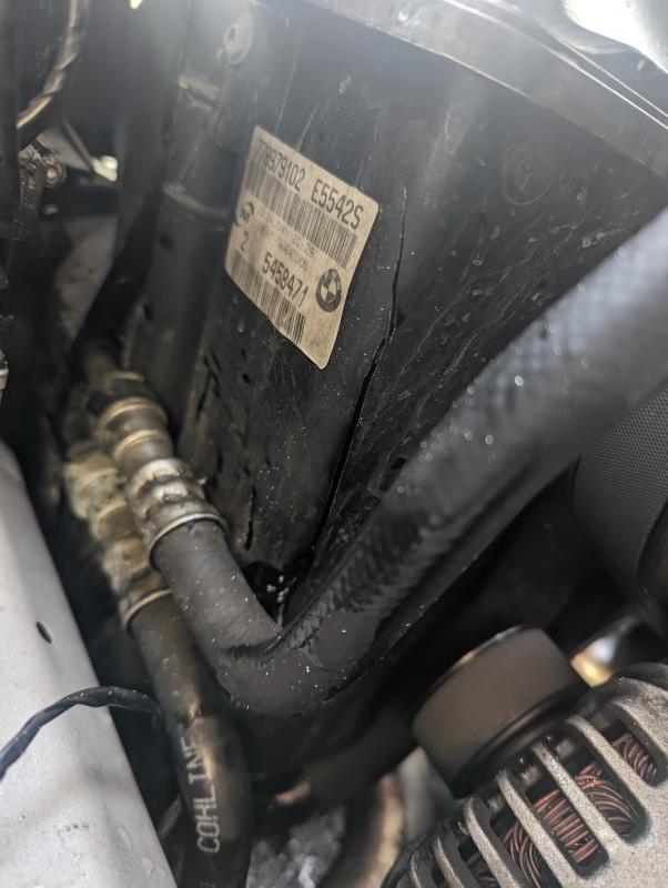

J'ai récemment remplacé mon joint support de filtre à huile ainsi que le radiateur d'huile. j'avais également purgé le LDR avec un compresseur d'air.
j'ai bien effectué la purge, mais après avoir roulé 3 jours, ce soir en rentrant mon vase d'expansion c'est fissurer:
J'en ai déjà un de coté neuf avec bouchon et sonde. Mais avant de le changer ça me questionne surtout que le ventilo est entrainé par la courroie accessoire :scratch:
De plus ça viens d'un coup sans prévenir j'avais commandé un vase neuf car elle j'avais déjà perdu du LDR mais par le couvercle du vase :scratch:
Bon par contre j'avais démonter la durite qui part du vase pour avoir de la place pour retirer mon porte filtre à huile, et avec le temps il à fallu que je tire dessus comme un âne pour pouvoir la débrancher, ça à pu fragiliser le plastique du vase...
Ou le bouchon qui ne fait plus son travail ...?
mais à bien y pensé je crois que j'ai trop serrer le bouchon du vase d'expansion :gr:
