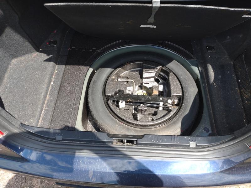

Tout d'abord ouvrir le coffre et et de lever la plaque de roue de secours

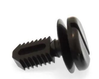

Retirer de chaque coté les habillages de coffre en tournant d'un quart les clipse de maintient

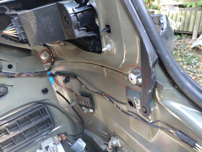

Enlever de chaque coté les 4 vis torx de 27

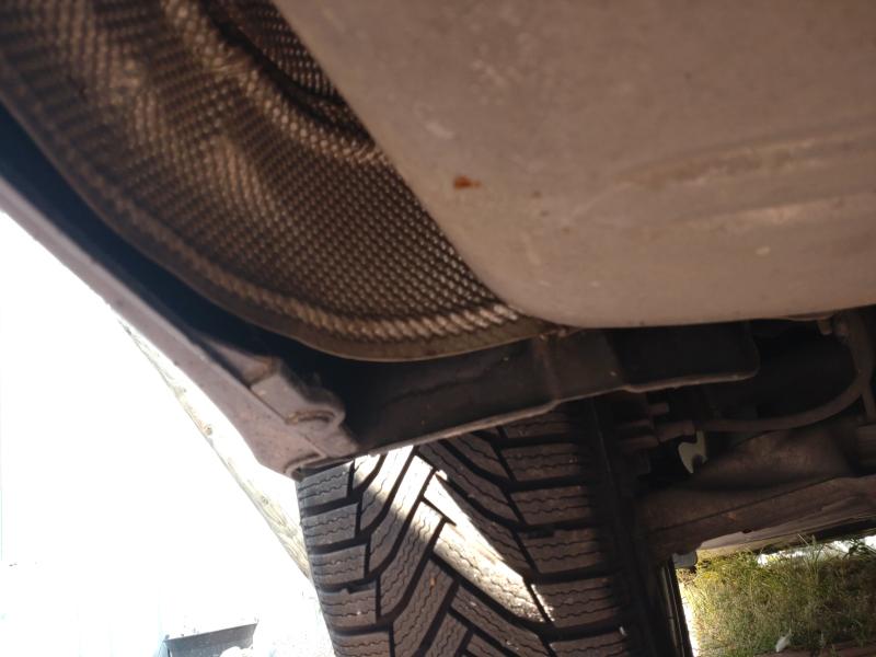

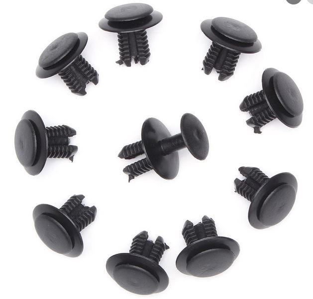

Retirer les clipses en plastique au milieu de la jupe en partie inférieur
Retirer de chaque coté les 4 vis de 8 (la plus haute est en diagonal dans le passage de roue)
et le clipse du bas
