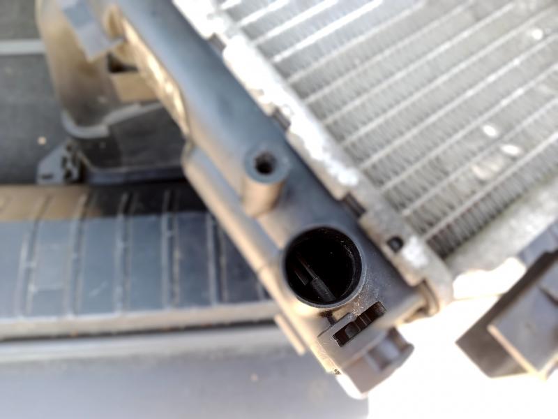

Lors de la vidange du LDR, j'ai pris l'option de démonter le bouchon de purge inférieur (1/4 de tour avec une douille de 14).
J'ai tout nettoyé et remonté, en me disant que le bouchon de vidange était "bizarre" (j'avais entendu comme un "clac" au démontage et je trouvais qu'il forçait moins au remontage...)
J'ai procédé au remplissage de LDR et respecté la procédure du purge, aucune fuite constatée.
Je roule ainsi pendant 2 jours jusqu'au moment où à 2km de chez moi, un voyant orange du tableau de bord correspondant au LDR s'allume.
Arrivé à la maison, j'ouvre le bouchon de remplissage ; c'est vide !
Je regarde dessous la voiture et constate que j'ai perdu le bouchon de vidange LDR !!!
J'en commande un autre que j'ai du mal à installer en passant par dessous la voiture (qui est plutôt basse).
Je préfère assurer le coup en démontant à nouveau le radiateur. J'installe le bouchon en l'enfonçant correctement et le vissant d'1/4 de tour.
Je remonte le radiateur, et procède à son remplissage ; et là ça fuit :no: :no: :no:

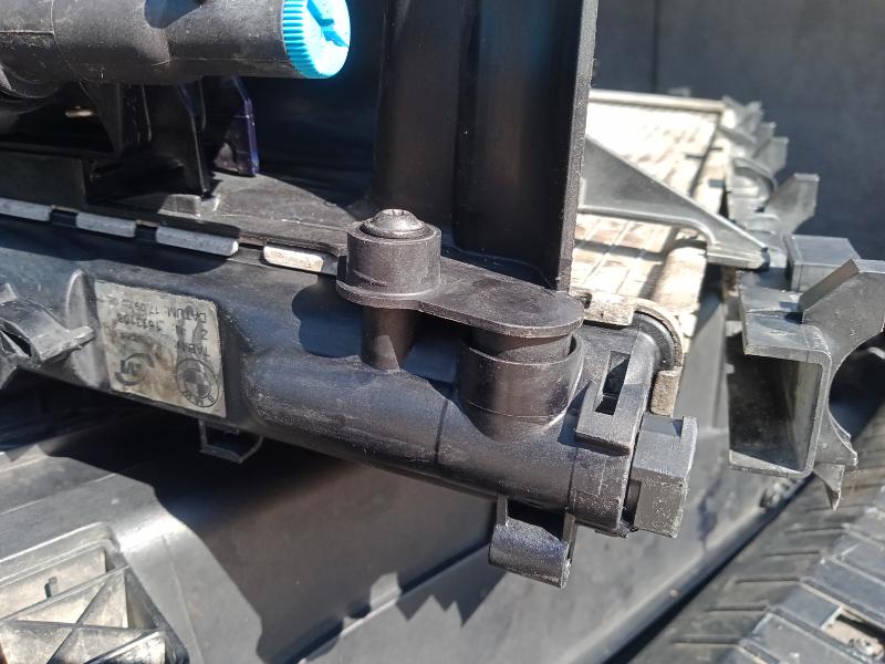

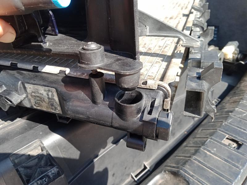

Je re-démonte le radiateur et me rend compte que la fuite ne se trouve pas au bouchon de vidange mais juste au dessus. On y trouve une ouverture dans le montant du radiateur qui est plus ou moins bien bouchée par un gros téton qui fait parti intégral du support du vase d'expansion.
Ensemble support + vase d'expansion en place sur le radiateur
Questions :
Pourquoi cette fuite soudaine ?
Manque t-il un joint entre ces 2 pièces ? (j'ai beau consulter les "éclatés" je ne trouve pas l'existence de joint)
Est-ce que le radiateur a un problème ?
