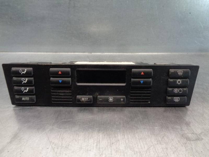

Pour le ventilo électrique, il ne s'active que si la clim est en route (bouton flocon dans l'habitacle)

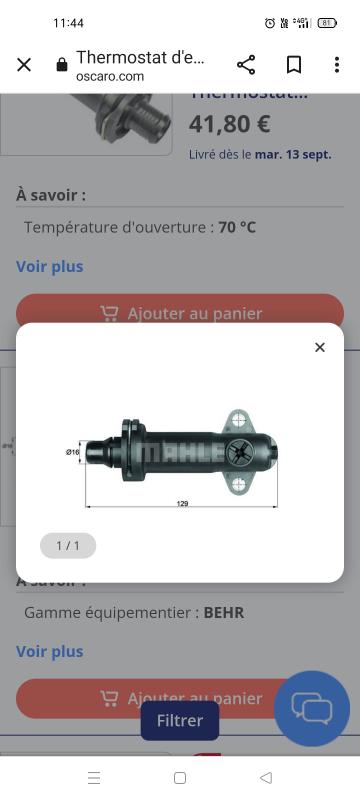

Je viens de le tester a l'instant dans une casserole,il ne s ouvre pas du tout. Je vais le supprimer provisoirement et en commander un autre.

Bon bah j ai supprimé le carlostat,refais la purge.
Ce coup ci ,toutes les durites étaient bouillantes. J ai fais 100m et le turbo neuf a cassé. Les hélices sont bloquées. Le turbo a 30km. Il avait déjà du jeu quand je l ai reçu , apparemment normal,mais je trouvais ça bizarre.
Du coup je ne sais pas si il a cassé a cause de la surchauffe moteur ou a cause du jeu qu il avait déjà quand je l ai reçu dans l emballage

donc 2 resolus en 1
le 1 er resolu par calorstat non d origine qui ne s ouvre pas
sache que nos voitures n acceptent quasiment pas de pieces autres que celles d origines
en particulier capteurs calorstats et j en passe
le 2 em resolu pour la meme raison
turbo hybride non d origine et totalement deconseille
en cherchant sur le forum tu verras que 9 fois sur 10 les vehicules reprogrammes defape et autres ont tous des problemes
Dark a verrouille ton sujet sur la pression de turbo pour non conformite a la charte

Oui,mais le moteur n est pas censé chauffer aussi fort avec carlostat ouvert en continu,au contraire . Y a toujours un truc qui va pas
