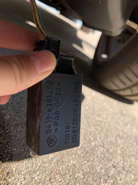

Bonjour à tous ,
Comment est fixé ce capteur qui se trouve sous le feu avant côté conducteur ? Merci de vos réponse
Messages : 23770
en général les capteur AUC sont fixés contre la buse de ventilo pièce 11
https://www.realoem.com/bmw/fr/showpart ... Id=17_0960
sinon sous le phare ,tu n'as pas un support seul qui correspond à la glissière que tu as sur ton capteur ??
