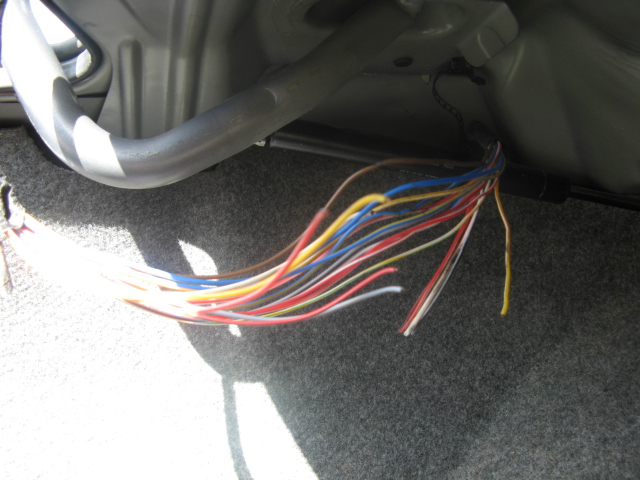

bonjour,
j'avais un souci au niveau des feux de recul qui ne s'allumaient pas
j'ai donc refait le faisceau au niveau de la malle arrière
je pensais avoir réglé mon problème et je viens de m'apercevoir que mes feux ne fonctionnent plus à nouveau et que le fusible est claqué
j'ai également senti que ma batterie toute neuve à légèrement peiné au moment du démarrage
merci de votre aide
merci de votre aide

Tu l as fait de ou à ou ton faisceau? D habitude sa pete après le coude dans le coffre

oui c'est ça à la charnière de coffre

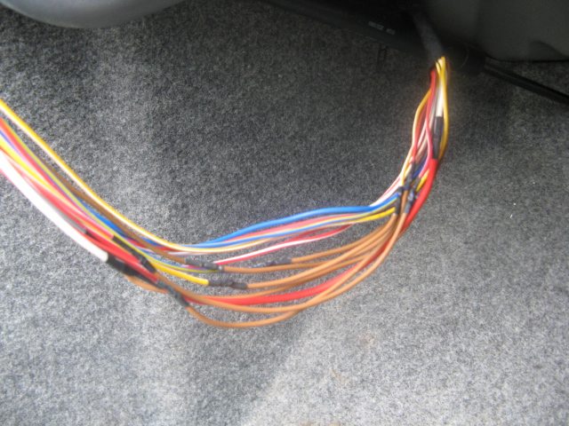

et pourquoi ce satané fusible claque en ayant refait tout le faisceau au niveau de la charnière 16 brins de fils de changé
en plus il ne claque pas immédiatement
j'ai réparé le faisceau en juin

voici ce que j'ai fait pour mon faisceau
viewtopic.php?t=49467&start=20

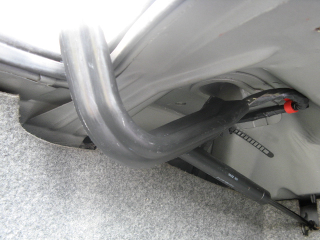

Effectivement… t as vérifier par acquis de conscience la partie sous le feutre de cache malle (coffre)?
nasocr
- Technicien supérieur
- Messages : 1096
- Inscription : lun. 2 nov. 2009 01:00
- VIN 1 : BG23274
- Véhicule 1 : E34 M50B25 Pr02/91 saloon Tr:Manual
- Localisation : ile de france
vérifier quoi
il me semble que le faisceau ne bouge pas beaucoup à cet endroit
