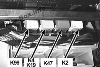

tu as verifie les fusibles ??. n 54 20a
k96 relais pompe

Alors le fusible oui, pas le relais. Mais encore une fois la pompe sous la bas de caisse fonctionne quand je fais une purge forcée mais pas avec le contact. Mais peut-être est-elle alimentée autrement pendant ce test. J'ai aussi pu vérifier que la pompe sous banquette est bien alimentée en 12v lors du contact. Mais il faut que je rapatrie ma voiture à mon garage pour faire des tests plus poussées. Impossible dans ma résidence.
