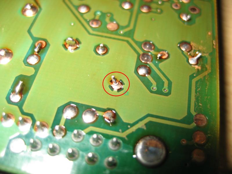

Greats news! Problème résolu!
En faisant des diag avec INPA, les clés étaient bien détectées, mais se trouvaient toutes en "défaut" de code changeant ou quelquechose comme ça, sauf celle en plastique ou ca devenait une fois sur 2. Cela empirait à force des essais de démarrage avec la baisse de tension de la batterie.
Mais elle est bonne et j'ai bien le souvenir d'avoir utilisée la batterie jusqu'à une tension bien inférieure quand j'avais eu d'autre problème.
Des codes erreurs liés à des pb de clé...
Mais les clés détectées, je me suis désorienté de l'antenne "ring" et des clés, pour me tourner vers le boitier EWS.
Après pas mal de recherche, je tombe sur un topic où quelqu'un a le même pb, et a vu une mauvaise soudure sur le circuit de l'ews, l'a ressoudé, et pb résolu.
J'ai fait pareil et BINGO plus de problème.
Voici la photo du topic qui montre la "mauvaise soudure", il faut la voir...
Le lien du topic:
https://www-e39--forum-de.translate.goo ... ost1388813
Bref, problème résolu, merci pour votre attention.
