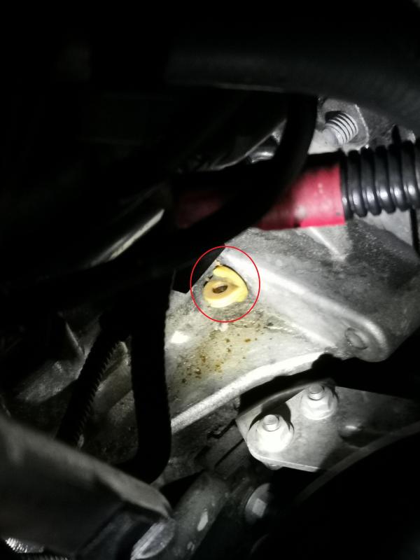

Si comme moi votre damper est fixée par 4 écrous car moteur M57, il existe une solution ultra simple, en bas à droite du moteur il existe une lumière qui permet d'accéder au volant moteur, il suffit d'enlever le cache d'introduire une rallonge de douille, (diamétre parfait pour cette operation) , de faire tourner la damper qui entraine le vilbrequin, qui entraine le volant moteur et ce jusqu'à faire coïncider la rallonge de douille avec le trou dans le volant moteur et c'est bloqué.
Par contre une fois les travaux finis, bien libérer le volant moteur avant de démarrer le moteur !!!
