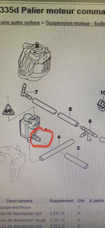

Je me suis également penché sur le branchement de l’électron l’électrovanne qui contrôle les supports moteur si mes durites n’était pas inversé elle été branché comme sur la photo je les ai inversé en suivant le schéma de chez BM mais pas de changement
