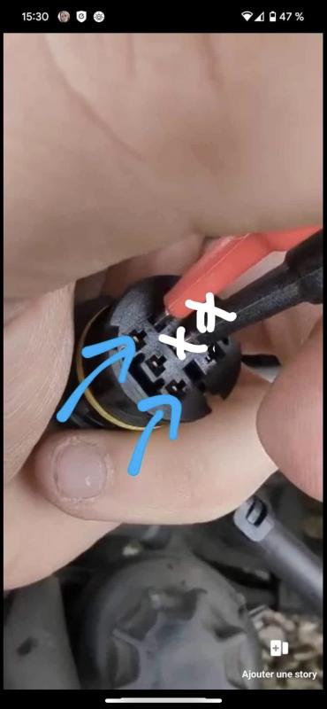

Bonjour à tous, j’ai actuellement un 316i E46 de 2004 avec un ralenti très bas qui provoque des vibrations comme si la voiture allait caller et une grande consommation 11l/100. En passant la voiture sur ista d, j’ai ce défaut qui ressort, j’ai donc essayé un apprentissage des limite de la valvetronic mais ista me dit que l’apprentissage est impossible car il n’arrive pas à communiquer avec la valvetronic. J’ai changer le capteur d’arbre excentrique ça n’a rien changer et jai tester le moteur de valvetronic en l’alimentant en 12v et il fonctionne.
Suite a mon problème, j’ai changé le capteur excentrique, le moteur valvetronic et le relai mais toujours le même problème, j’ai tester mes continuité sur ma prise de capteur excentrique et j’ai que la continuité sur les broche avec les croix blanches, est-ce que quelqu’un peut regarder sa continuité et me dire si c’est normal svp ?Image
