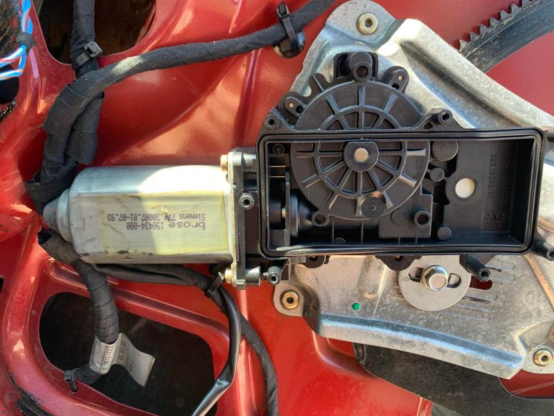

J'ai démonter mon panneau de porte pour pouvoir le refaire. Entre temps j'ai démonté la batterie pour débrancher mon compteur et faire une soudure pour le compteur digital + un changement d'ampoule ( Anti brouillard / Plein phares)
Après remontage de la batterie, j'ai voulu ouvrir les fenêtres en grand, jusque la aucun soucis hormis un petit claquement coté droit.
Une fois mes travaux fini, j'ai voulu remonter les fenêtres sauf que la fenêtre passager était bloqué. J'ai donc débrancher le moteur et rebrancher et la ca a fonctionner mais uniquement par acoup. Suite a cela l'ouverture des vitre a l'ouverture de porte ne se fait plus, plus d'éclairage a l'intérieur lorsque j'ouvre les porte.
Courte vidéo qui explique le problème ici : https://www.youtube.com/watch?v=ogL8clarS44
L'aimant est bien a sa place ( photo ici) Image
Je sèche pour le problème Serait-ce le contacteur de porte coté serrure qui pourrais mettre en défaut le leve vitre ? cependant coté conducteur il descend et remonte bien, juste l'ouverture et fermeture porte qui ne fonctionne pas
Merci pour vos réponses !

Dans un 1er tps, sur ta fenêtre de droite, tu vas la descendre complétement,
une fois en bas, tu vas gardé le doigt appuyé en position descente 4, 5 " et tu vas la remonter et faire la m^me manip en position fermé .
Tiens moi au jus à l'issue.

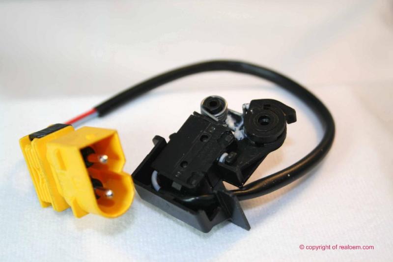

Je pense également avoir un problème de contacteur de descente car aucune lumière a l'ouverture des deux portes... Cependant la vitre conducteur s'ouvre aléatoirement
Piece 15 ici : https://www.realoem.com/bmw/fr/showpart ... Id=41_0939

Alors !! oui il faut appuyer au 2éme crans
Si tu as eu un clac, c'est qu'il c'est passé qque chose au niveau de ton mécanisme .
peut être une dents qui a sauté entre le mécanisme et le moteur, ce qui engendre un décalage des courses.
regardes si tu as des pignons en plastiques, quel sont leur état .
n'ayant pas la voiture sous le nez, difficile de voir :pamafau:
est ce que l'aimant joue pleinement son rôle ??
regardes cette fiche tech pour ton éclairage, elle te donnera les contrôle à effectuer
le micro contacteur est une bonne piste
https://www.darkgyver.fr/reparation-BMW ... s-E36.html

Hello, j'ai testé la manipulation en restant appuyé fort. Pas de changement
Je vais essayé de démonter le leve vitre quand j'aurais le temps ( compliqué avec mon opération de l'épaule)
Lors que j'aurais démonté, je reviendrais vers toi pour te dire se qu'il en est.
Quand tu parle d'aimant, de quel aimant parle tu ? car je n'en vois aucun :no:
Il ne me semble pas que ce soit des pignons en plastique, mais comme pas encore démonté, impossible de voir.
Merci !
Je vais essayer de regarder comme dit pour démonter le micro contacteur pour le testé
