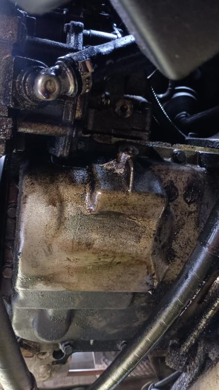

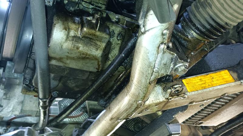

Bonjour messieurs !
J'ai une belle fuite d'huile sur mon E39 depuis un bon moment ça file jusqu'àu pont ... : (
J'ai remplacé le déshuileur et le joint de cache culbu, j'avais une fuite au niveau de la deuxième lambda.
Ca a résolu mes soucis d'odeur dans l'habitacle en revanche cette semaine j'ai traversé la France, j'y ai passé 4l d'huile, au régulateur à 130/140 ...
PS: le coté collecteur quand on est face à la baie moteur est absolument sèche maintenant. la fuite viendrait de la droite et à priori de l'avant ... :pamafau:
On voit bien le déshuileur est sec, en revanche en dessous je connais pas trop.
Ca coule plutôt bien ... :/

Pour travailler correctement, il faudrait que tu fasses un bon nettoyage .
regardes tt de même si ce ne serait pas ton joint N°6
https://www.realoem.com/bmw/fr/showpart ... Id=11_7537

Messages : 23444
Avant tout, assures toi bien que ce soit celui là
fais tourner après nettoyage.
Vide au moins ta cloche à filtre, pour le moteur, pas nécessaire.
il n'est pas rare d'avoir avec le tps des fuites à ce niveau.
vu l endroit des traces traces d huile :+: :papi:
nettoie aussi ton soufflet de cremaillere

Message par Seth57 »
J'ai pas pris beaucoup de photos mais j'en ai jusqu'àu pont ...
J'ai pas accès à un pont dans mon coin, je vais la monter de 40 cm et pis pinceau chiffon + dégraissant ... : (
Le pire c'est que j'ai jamais eu une goutte d'huile par terre, je pense que le phénomène ne se produit qu'en roulant.
Pour la cloche à filtre je vais regarder pour trouver une solution par trop dégueu :mdr2:
Merci de vos réponses.
Messages : 23444
achètes une ou deux bombes de nettoyant frein, pour nettoyer, tu t'emmerderas moins :clin:
