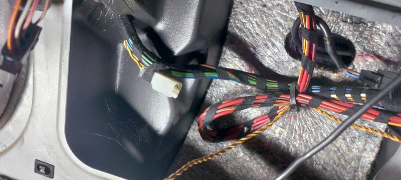

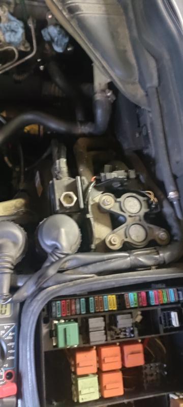

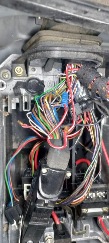

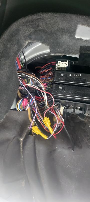

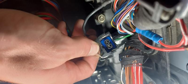

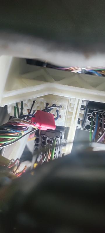

Je vais joindre les photos du faisceau la ou cela me parait bizarre
Faisceau de la baie DDE, il y a cette prise dont je ne comprends pas l'utilité ->
et ces câbles branches bizarrement en sortie du DDE ->

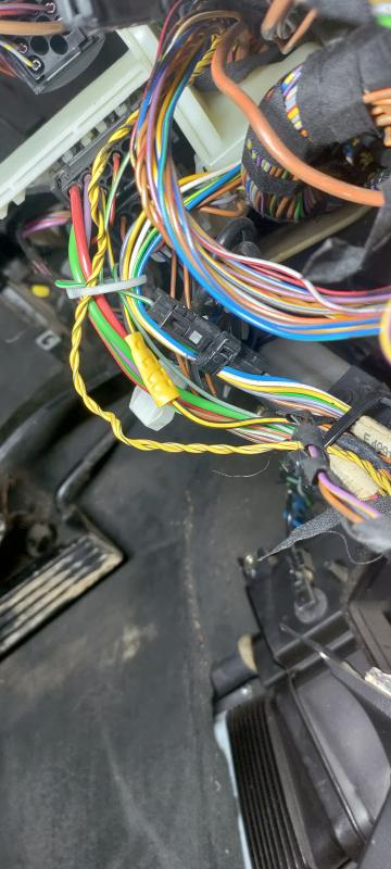

Faisceau sous le volant
vu d'ensemble

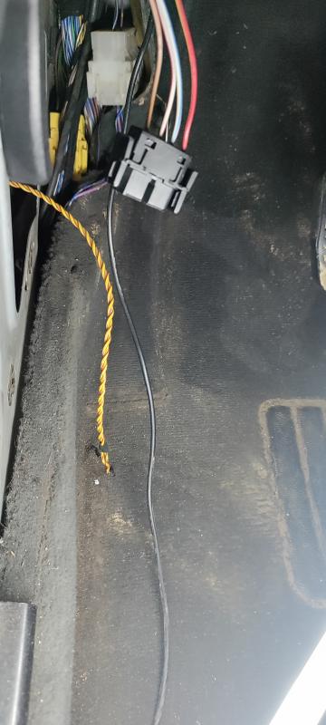

Le câble jaune et noir qui servait a alimenter directement le démarreur que j'ai maintenant remis en place
le boitier ews dont j'ai remis en place les câbles jaunes et noir qui étaient relis entre eux

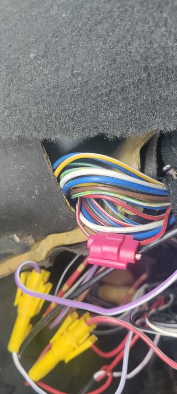

Câbles non relies et connectiques vides a l'emplacement original du boitier ews
Faisceau banquette arrière, ou devait se trouver le boitier principal de l'alarme, plusieurs câbles coupés et ou relies bizarrement (je sais qu'il manque un relais je l'ai enlevé pour le tester)

Ça devient un vrai mystère. Je remet quelques photos du faisceau. Image
Ici les câbles rouges/blanc alimentent l'ews a priori
Le branchement de l'ews, est il correct ? Avez vous une photo de référence ?
Enfin, dois je reprendre mes anciennes EPROM pour mon nouveaux calculateur ? Elles n'ont pas exactement les même ref.
Merci pour votre attention

J'ai remplacé le relais DDE par un occaz, pas de résistance entre 85 et 86.
Avec un relais universel, j'ai voyant injo+préchauffage. Avec relais OEM ces voyants s'éteignent au bout de quelques secondes.
