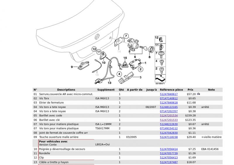

je vous présente ma panne pour une 530 i de 2007 avec 120 000 kms ... donc très peu roulée.
Depuis quelques temps j'avais des difficultés pour refermer le coffre, il me semblait que le crochétage n'était pas opérant. Puis impossible de fermer ce coffre.
Je démonte la garniture et je constate que la serrure est anormalement chaude. Je change donc cette pièce n° 51 24 7 840 617, marque Autoteille at12721.
Remontage de la nouvelle pièce, mais si je peux effectivement fermer le coffre (et encore après plusieurs essais) , je ne peux l'ouvrir ni avec la télécommande, ni avec la touche d'ouverture du coffre, ni par la touche à l'intérieur.
Je ne peux donc ouvrir manuellement qu'avec la clé engagée dans le barillet. Par la suite il est quasiment impossible de refermer le coffre, le crochétage ne se fait pas.
Je précise que l'appui sur la télécommande, sur la touche d'ouverture du coffre et sur la touche intérieure fait émettre un bruit dans la serrure qui semble indiquer que la connexion est bien là.
Le barillet peut-il être en cause ? Je voudrais en être sûr car cette pièce est assez chère !
Merci pour vos réponses.
