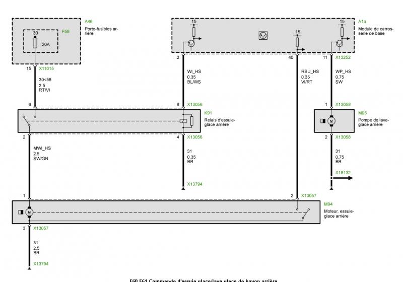

Tu es certain de ne pas avoir une coupure de faisceau qque part ??
Quand tu actionnes ton commodo, est ce que tu as une tension sur tes essuies glace AR ??
Et est ce que tu as une tension qui sort d e ton commodo ???
Voilà le schéma elec.

Il y a du 12v permanent qui arrive au moteur d essuie glace arrière.
Mais pas d impulsion pour la commande. D après ce que m a dit BM, ils arrivent à déclencher l essuie glace arrière par le biais de la valise.
Étant donné que la fonction qui déconne c'est l essuie glace arrière et le lave glace arrière, et que ça se commande en appuyant sur le commodo, j avais pensé que c était justement ce commodo qui déconnait
Et oui le faisceau a été contrôlé et réparé
