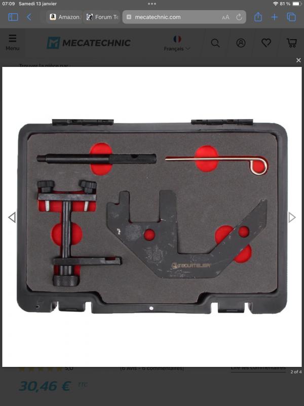

Merci pour la vidéo ses cool y a du boulot mais bon j'ai 2 voiture donc sa prendra le temp qui faut
Dite moi sans démonter la chaîne peut on voir si elle et bien tendu ou pas

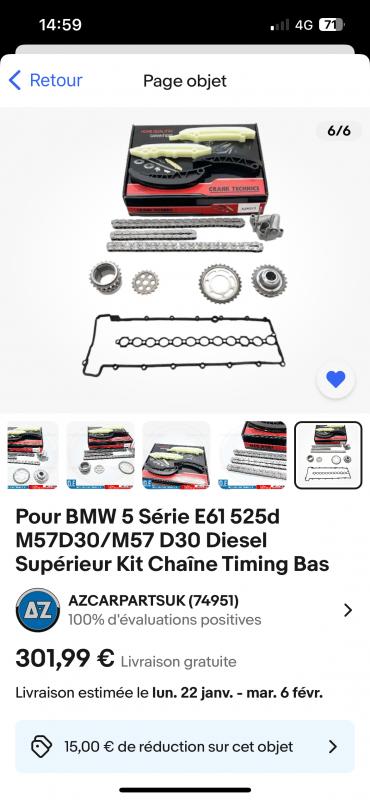

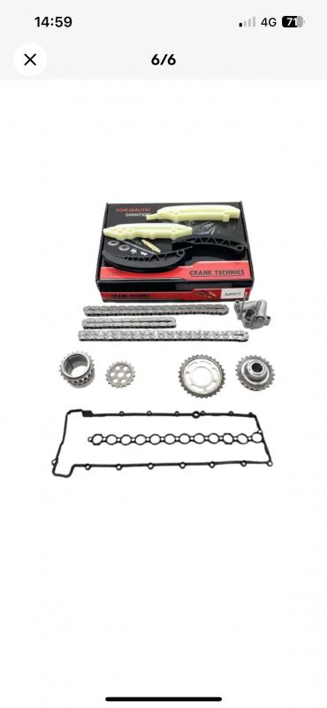

J’ai vu plusieur kit chaîne sur eBay avec 3 pignon 3 chaîne les glissières et le tendeur
Faut changer le joint du carter de chaîne ses bien sa
Et quel autre joint le couvre culasse je suppose
Une personne ici a déjà fait sa chaîne, pourrai me dire se qu’il faut en plus svp

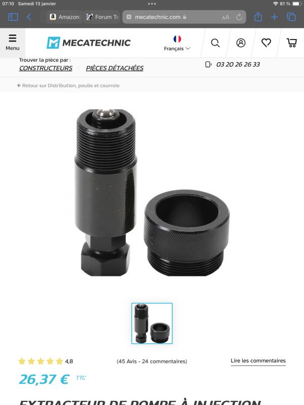

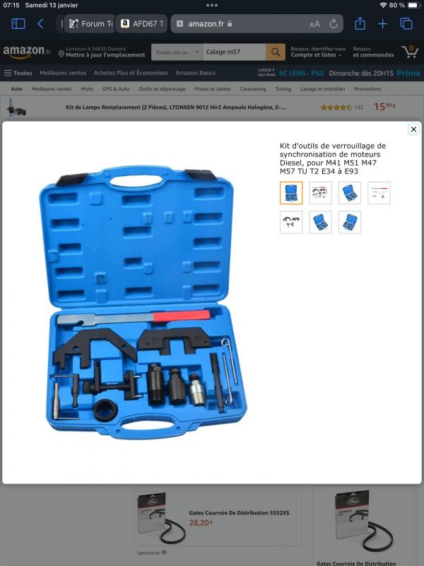

J'ai vu divers pige de calage pour le M57 et faut aussi l’extracteur pour le pignon de pompe j'ai vu sur une vidéo
J'ai vu sa sur le site mecatecnic pour 60€
Et sa sur Amazon
Il a plusieur pièce pour 57€ et différent extracteur
Vous en penser quoi ?
Merci à tous et bon week end

J'ai le même style de coffret pour mon M51, ça va très bien .
En tout cas, moi j'en suis satisfait

sur ce type de pièces, je suis un peu plus mitigé. je préfère prendre chez un fournisseur local, pour être certain d'avoir ce qu'il me faut .
Quant à ta marque, je connais pas donc j'irai pas t'induire en erreur .

Quel fournisseur me conseille tu ?
J'ai vu aussi sur Autodoc des kit chaîne sur plusieur marque différente

Perso, en terme de marque pour les kits chaines, je prends du INA ou FAI auto.
Pour le M57, j'avais trouvé le kit complet en FAI, avec joints, chaines...
