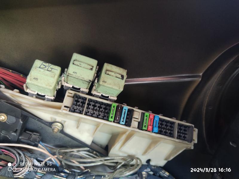

Bonjour suite des coupures moteur répéter nous avons décidé de voir si c'était la pompe de gavage mais en effet quand on branche la prise de la voiture rien mais sortie puis relier a du 12v elle fonctionne et envoie du carburant sa fait 2 jours et nous avons trouvé aucun fusible mort donc je me tourne vert vous

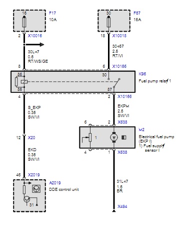

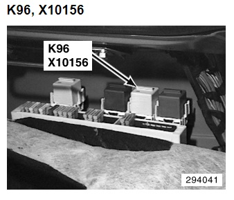

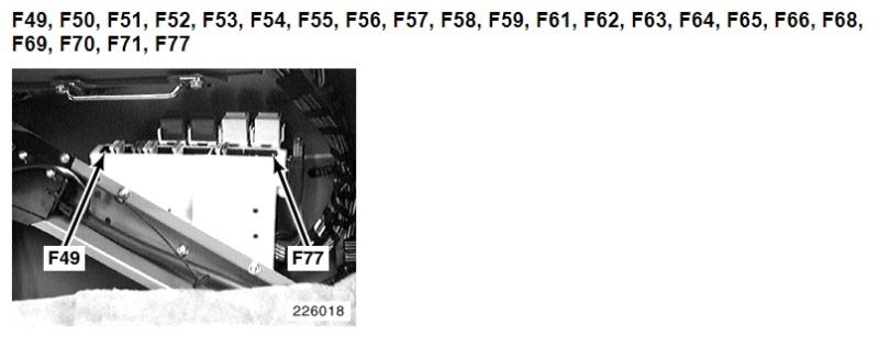

La pompe est commandée par un relai, circuit de puissance protégé par un fusible F57.
Quelques captures d'écran.
Schéma de la pompe
Relai
Fusible

Ça ne correspond pas à la boite que j'ai Image

j'ai le même schéma que Fab, donné par ton VIN
