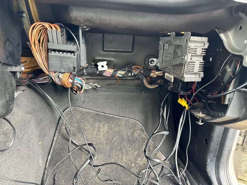

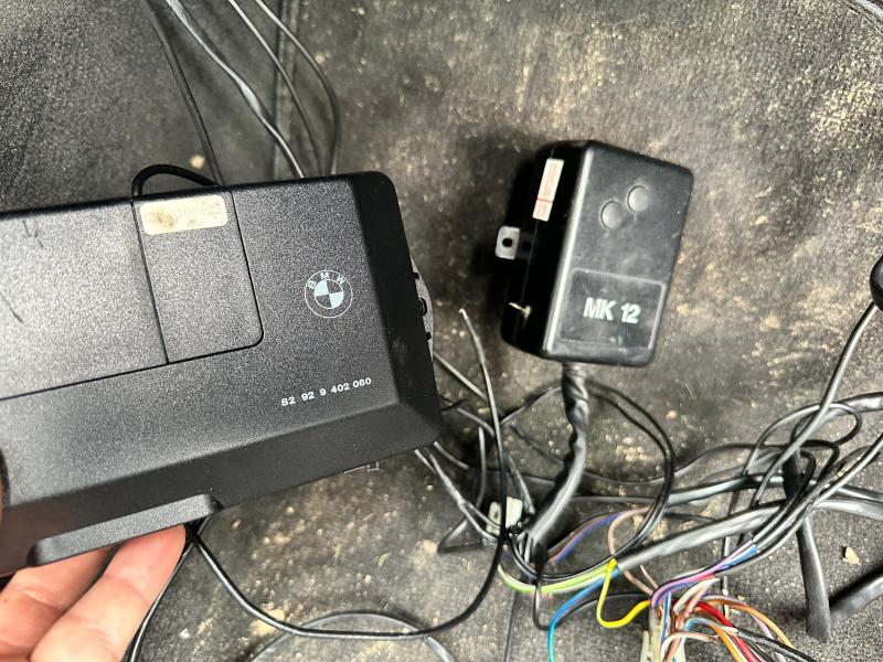

Je regarde sur internet, je trouve des post au sujet de boitier anti démarrage, alarme. Je regarde sous la boite à agent, je n'ai pas de boitier EWS? Juste des boitier : un boitier avec le logo btw et un autre marqué MK12 SRA avec des fils allant un peu partout. J'ai également un petit boyant rouge au niveau de la console centrale devant le levier de boite.

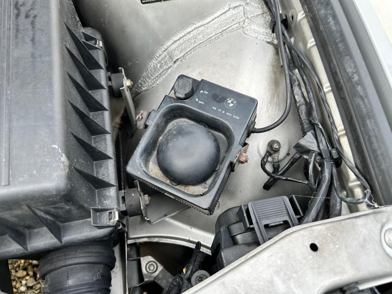

Je suis le fil du boitier MK12 SRA qui va sous le capot et me retrouve face à deux fils coupés proprement, et le reste allant a un boitier devant a droite avec une serrure (je n'ai pas la clé)

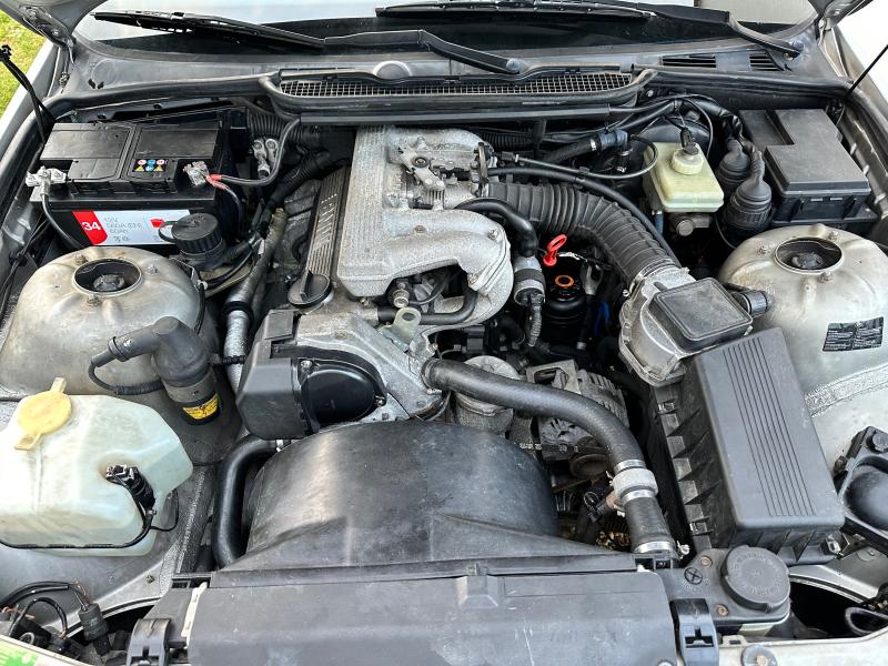

une photo du compartiment moteur
les boitiers sous la boite à gants
derrière la boite à gants, sans boitier EWS

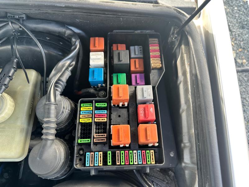

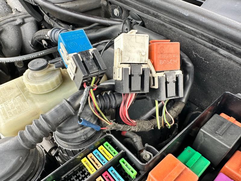

Le boitier relais, sur lequel j'ai un doute quant a l'emplacement des relais, a force de les déplacer. Si quelqu'un peut me dire si ils sont bien en place. Merci
Sous les trois relais principaux
le fameux boitier a droite sous le capot, boitier alarme selon les informations que j'ai pu trouver
