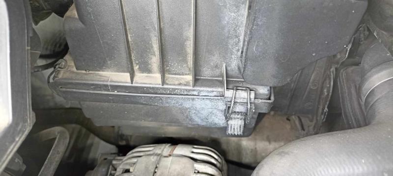

Une fois de retour a la maison, j'ouvre mon capot, et la horreur, cauchemar même (j'ai arrêté les E36 après des mésaventuress continues de LDR sur M50) , une micro fuite:
Maintenant que vous connaissez la raison de ma parano sur ces gouttelettes, vous comprenez que j'ai commencé a analyser sec sec.
On constate sur la boite a air de très nettes gouttes, sans aucun doute propulsées par la courroie de distrib.

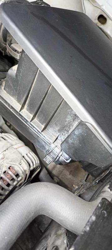

Nous sommes donc le 14 Avril, j'ai essayé de tirer dedans, et, a moindre mesure, les goutelettes apparaissent encore... je les vois mouillées, puis blanches/seches.
J'ai passé la lumière UV, je ne constate rien, j'ai fait accélerrer un collegue, lumière allumée, dehors, lumière eteinte + UV, et non, impossible de constater une potentielle micro fuite, nulle part...
Est-ce que ce symptôme est connu? est-il déjà arrivé a quelqu'un? est-ce qu'une pompe a eau changée il y a 20 000 km par l'ancien proprio peut se "fissurer"?
