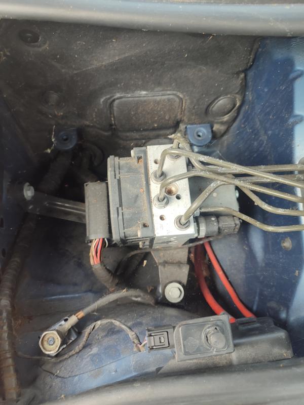

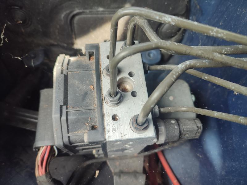

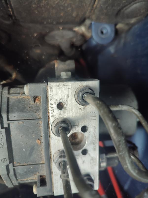

Bimerfighter
Messages : 27
Inscription : lun. 6 mai 2024 21:58
VIN 1 : PF72751
Véhicule 1 : E46 M57 Pr01/02 Lim Tr:Manual TrM:Unknown
Message par Bimerfighter »
Salut je suis nouveau je viens de m'inscrire sur le forum pour un problème électrique sur ma voiture et devine quoi c'est une E46 de 2002 184cv veridique sans blaguer donc t'inquiète pas si ça peut t'aider dès que j'ai un moment je te prend une photo de la référence du bloc ABS :main:

Bimerfighter
Messages : 27
VIN 1 : PF72751
Salut manu j'ai bien les photos sur mon portable par contre je ne sais pas comment les envoyer j'ai essayé sur pc et portable

C'est bon j'ai réussi tu peux Officiellement m'appeler papa Noël :mdr2:
