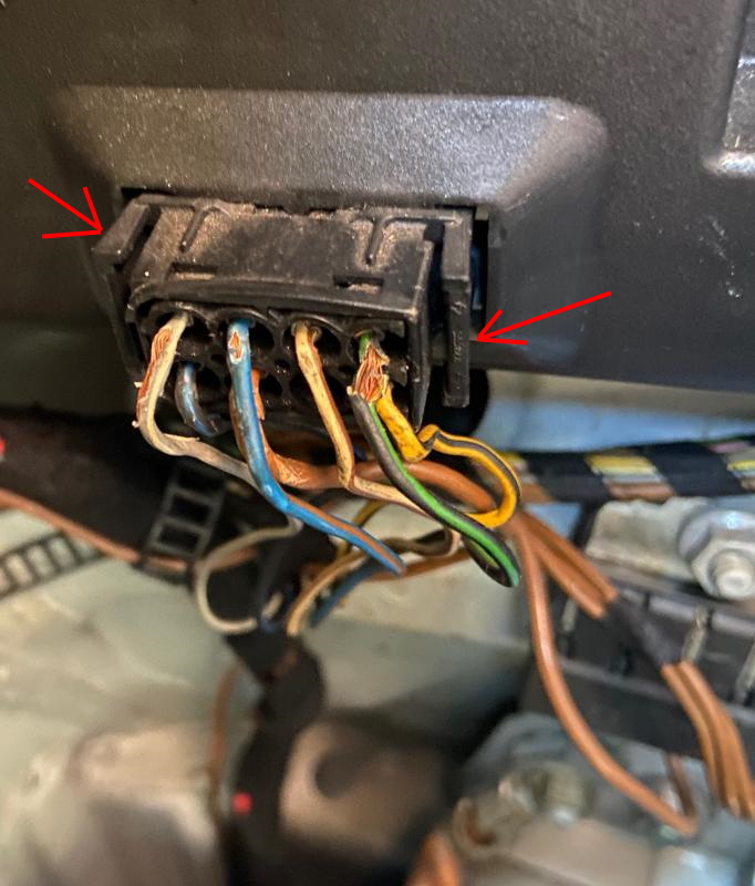

Imagebonjour a tous
J'ai un E39 D 530

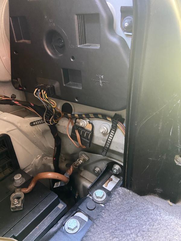

J'ai la batterie qui se décharge en +- 2 jours, voiture fermée. J'ai regardé sur le forum et en premier j'ai recherché des problèmes de câblage.
Dans le compartiment batterie j'ai trouvé des câbles dénudés/abîmés sur la broche feux arrière droite.
Probablement je l'ai cognée en sortant ma batterie.... et bravo!!
Est ce que cela peut être la cause de ma batterie qui se décharge?
Comment y remédier puisque cette broche semple solidaire du porte ampoules et les câbles y sont insérés/bloqués. J'ai essayé de tirer dessus pour les faire sortir et refaire bien le branchement, mais semble bloqué.
Quelqu'un a une technique/astuce pour le faire
merci
Messages : 23769
1/ merci de mettre ton titre en conformité sinon :fesse:
2/ pour retirer ta fiche
ou,
tu presses les deux oreilles ( flèche rouge) et tu tires
après tu démontes ta broches, tu retires un pin, tu passes une gaine thermo, tu reposes et ainsi de suite .
Pour libérer tes pins insert un petit tourne vis au niveau des flèches bleu, et tu tires délicatement
Quant à ta fuite de courant appelle Enedis :mdr:
:acourt:
Non!! tu débranches le - de ta batterie tu prends un multimètre que tu régles sur ampérage, tu coinces une pointe sur le câble, l'autre sur la borne de la batterie .
et tu retires, les fusibles un à un jusqu'à ce que ton ampèrage chute considérablement ( remets les quand m^me au fur età mesure) une fois le fusible trouvé tu regardes ce qu'il protège et après il faut investiguer sur le spounz qui te bouffe du jus :pamafau:
