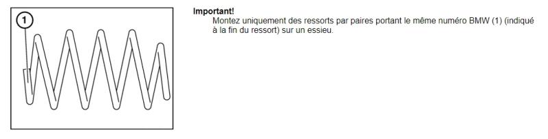

Pour les ressorts, pas de code couleur :non: mais la référence en bout du ressort.
Messages : 23499
Fab63 a écrit : mer. 15 mai 2024 08:43 Salut,
OUps, désolé, j'étais persuadé avoir des codes couleurs sur la mienne :rougi: :rougi: :pamafau:
