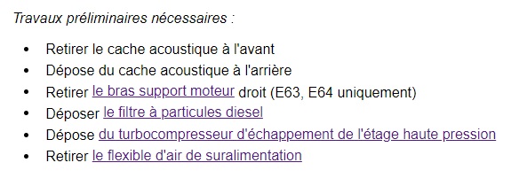

malheureusement j'ai regardé le TIS, il me donne rien sur la dépose du turbo .

Il te faudra décaler le compresseur de climatisation également, pas besoin de débrancher les tuyaux normalement.
Et ça sort bien pas le bas.
