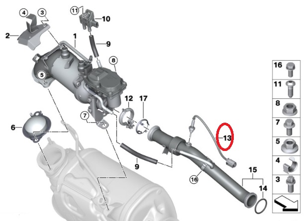

Le P0545 doit être la Sonde 1 Banc 1... normalement.
C'est celle de l'EGR, ce n'est pas spécifier sur le libellé du défaut ??

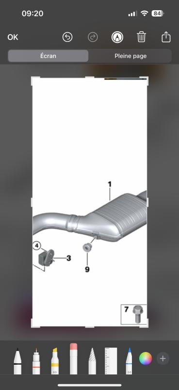

Comment fait on t on pour accéder à cette sonde

J'ai démonté la sonde je vais si c'est en stock et j espère que j aurais résolu mon problème
