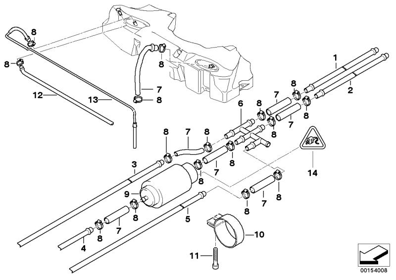

Cette soupape n'apparait même pas sur realoem et il me semble si je ne dis pas de bétise, qu'elle ne passe pas par le répartiteur quintuple.
Tu parle bien de la n° 14 sur le schéma ?
De plus le schéma n'est pas tout à fait correct puisque dans la réalité, 18 et 19 sont inversé.
19 est branché à la place de 18.

Ça c'est le montage origine schématisé :
Et il me semble, si je ne dis pas de bétise que c'est ce montage qui a permis de redémarrer la voiture :
Donc je me retrouve au point de départ, à savoir :
Que j'ai toujours macoupure moteur lorsque j'écrase l'accélérateur et que le couple commence à arriver vers 2000 trs/mn, et que cette déviation m'a simplement servi à réamorcer le circuit de gasoil suite au changement des deux pompes électriques + le filtre à gasoil en pensant que mon problème de coupure venait de l'une de ces pièces.

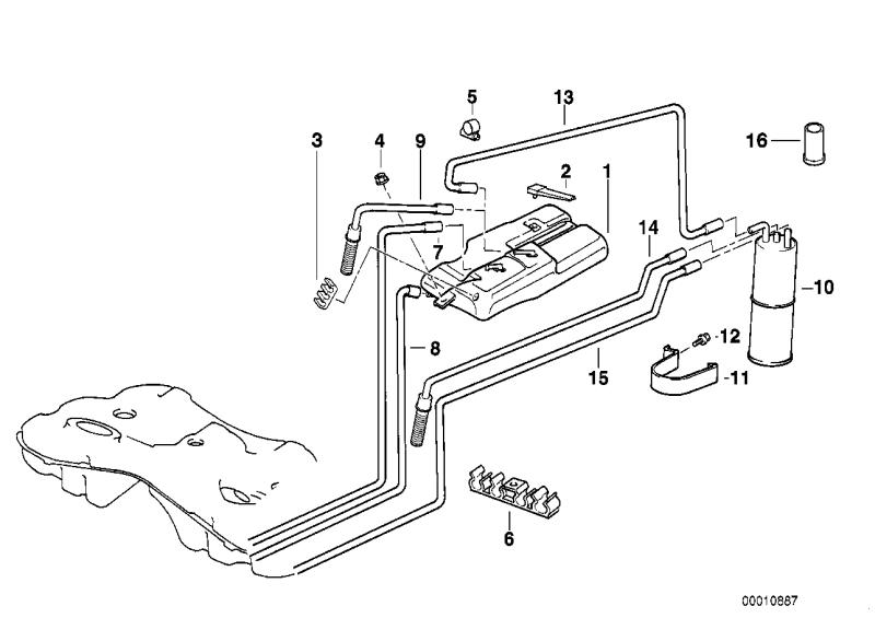

Sous ton siège avant tu as ça
https://www.realoem.com/bmw/fr/showpart ... Id=16_0432

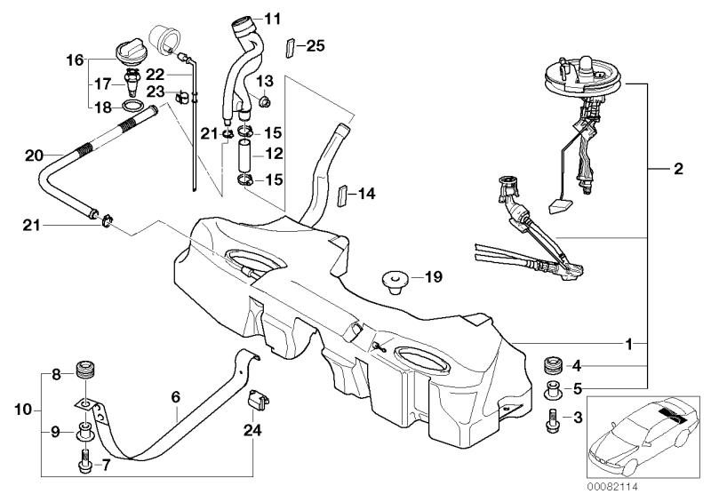

Le réservoir:
https://www.realoem.com/bmw/fr/showpart ... Id=16_0325

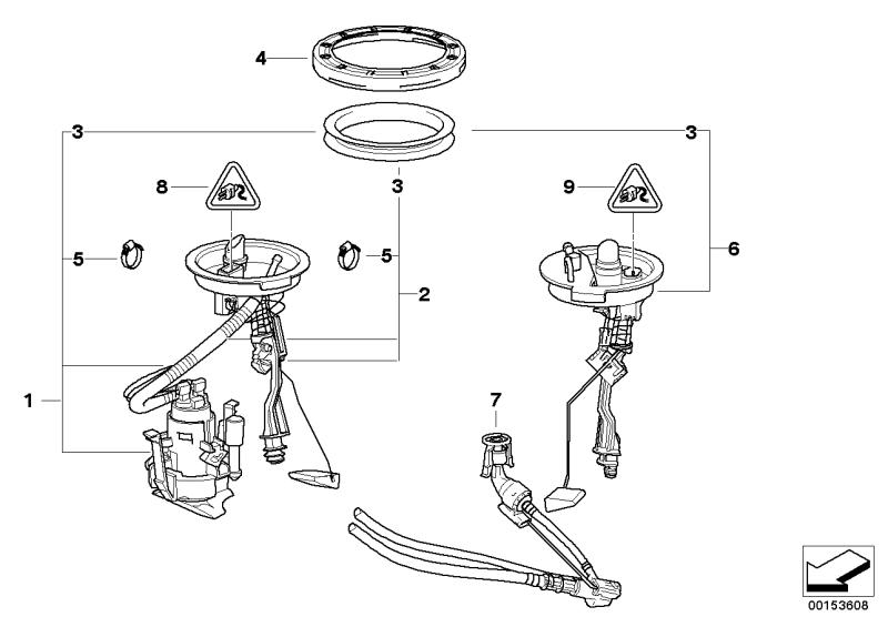

Dans le réservoir:
https://www.realoem.com/bmw/fr/showpart ... Id=16_0209
