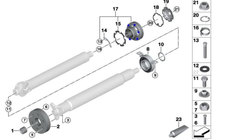

Suis en train de changer flector + palier intermediaire de ma transmission.
J’ai fais le démontage sans problème, je voudrais connaitre les couples de serrage des vis pour le remontage.
Notamment les 6 a lavant au niveau du flector, et les 6 boulons au niveau de l’arrière du véhicule.

-Que veux tu dire par "une précontrainte de 2 à 4 mm sur l'avant" ? J'ai ces 2 boulons a remettre à 21 nm sur le palier mais la pré contrainte ?

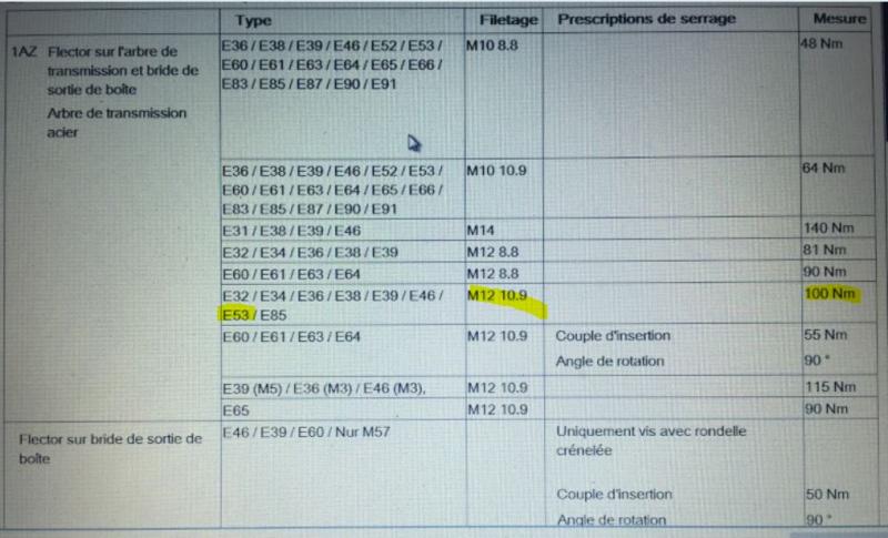

-Concernant le flector oui j'avais vu qu'il y avait des flèches sur la pièce à bien respecter. J'ai acheté des écrous neufs type "indesserable" comme la préco effectivement mais pas les vis c'est indispensable ?
Dis moi si je suis dans le faux mais j'ai vu hier soir que le couple de serrage était de 100nm pour les vis en M12, qu'en penses tu ?
-Enfin au niveau des boulons à l'arrière au niveau des points bleus (voir la photo ci dessous) le couple de serrage est de combien ?

Oui, en M12 c'est 100 Nm.

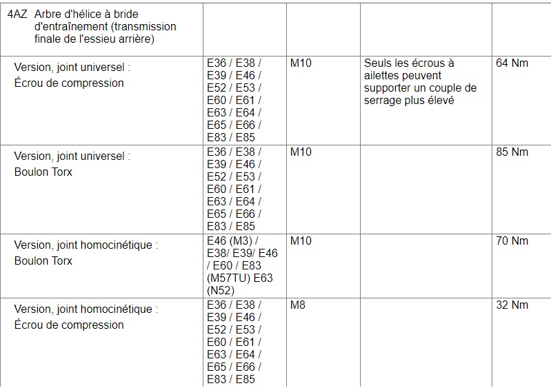

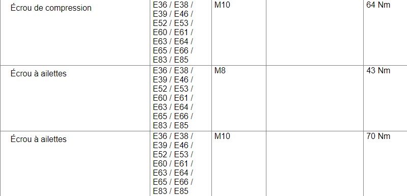

Et au niveau du joint homocinétique, le couple vous avez une idée ?
Fab63
Messages : 882
VIN 1 : XXYYYYY
Localisation : Puy de Dôme 63
Message par Fab63 »
Voici, suivant diamètre
