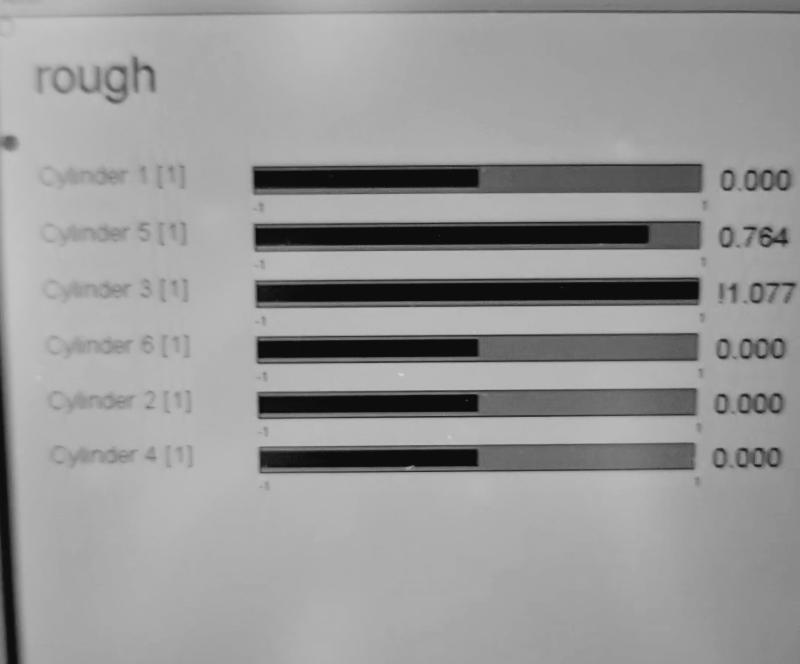

Possédant depuis quelques mois une E46 323 cabriolet de 2000. J'ai découvert avec l inpa. Que j'avais un problème de combustion ( rough) sur le cylindre 3 au max de la jauge. Et deux autres oscille aussi mais bcp moins. Les 3 autres cylindres ne bougent pas du tout.

Merci pour l'intérêt que tu portes à mon problème. Effectivement le graphique c'est celui de la combustion moteur en marche . Cylindres 3 catastrophique le 1 aussi mais moi quand j'accélère en neutre.
Le teste des injecteurs lui avec inpa se fait moteur à l'arrêt pour déclencher les injecteur 1 par 1 . Et j'avais remarqué que le son n'était pas du tout le même d'un injecteur à l'autre. Ce qui est très très bizarre.
