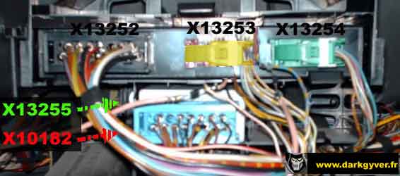

Concerne le tutoriel "Montage de commande à distance universelle sur E36 avec ZKE"
je suis nul et sollicite votre aide.
Je pense que j'ai un ZKE donc montage impultion positive.
ZKE

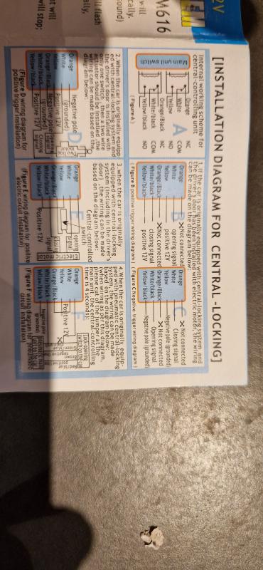

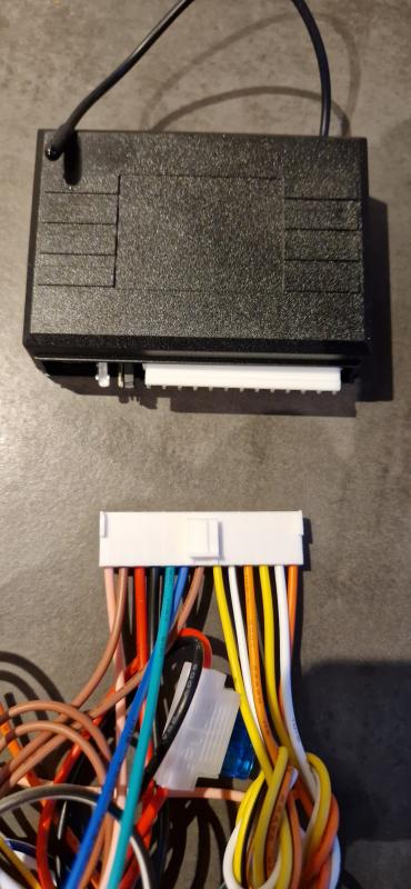

Module universelle
Manuel
Si j'ai bien compris:
Pour l'ouverture:
Fil orange non connecté -
Fil blanc ouverture au fil blanc/rouge/jaune de la prise X13253 alvéole 17.
Fil jaune groupé au fil rouge/vert/jaune de la prise X13252 alveole 10
Pour la fermeture:
Fil orange ligné non connecté -
Fil blanc/noir fermeture au fil bleu/rouge/jaune de la prise X13253 alvéole 4.
Fil jaune/noir groupé au fil rouge/vert/jaune de la prise X13252 alveole 10

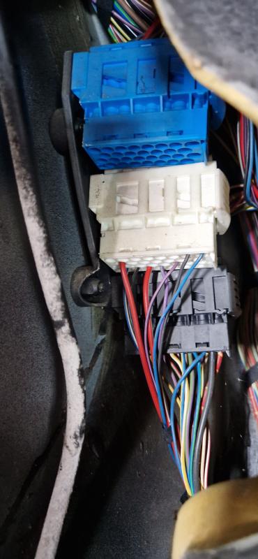

Pour les clignos:
Fil Brun 1 au fil bleu/vert de la prise sous le repose pied conducteur.
Fil Brun 2 au fil bleu/brun de la prise sous le repose pied conducteur.
Pour l'alimentation:
Fil rouge groupé au fil rouge/vert/jaune de la prise X13252 alveole 10
Fil noir à la masse.
Il reste:
Le fil bleu/blanc pour remonter les vitre ou le brancher?
le fil vert/blanc pour le devérouillage du cofre ou le brancher?
le fil rose à la sirene ou le brancher?
Voila j'éspère que c'est compréhensible.

Pour l'ouverture du coffre, sur un cab E36, tu ne pourras pas ouvrir que le coffre sauf à modifier le câblage, à revérifier sur schémas, mais c'est commandé par la même sortie que les portes.
Pour la sirène, tu peux faire actionner le klaxon, a voir si ça a un intérêt.
Pour la remonte des vitres, il faut que tu aies l'option fermeture confort, sinon tu ne pourras pas faire fonctionner. Sur cab c'est présent.
As tu recherche dans les etm (schémas) ?

Vinc1662 a écrit : ↑jeu. 31 oct. 2024 11:20 Pour la remonte des vitres, fermeture confort je pense l'avoir cela fonctionne avec la clef, mais ou brancher le fil bleu/blanc?
Je vais rechercher dans les etm (schémas) mais je suis nul je ne sais pas c'est quoi etm et ou cela se trouve.
Etm, schémas électriques BMW.
Tu tapes BMW etm et la série dans un moteur de recherche et tu vas trouver.
Pour la fermeture confort, il faut voir le signal que fournit ton module universel, car il faut maintenir l'entrée active durant le temps de fermeture.
