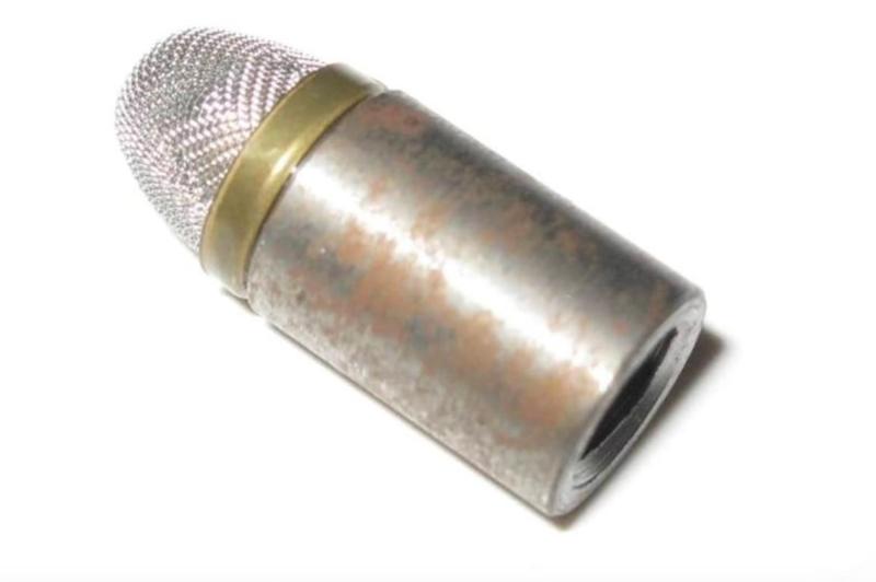

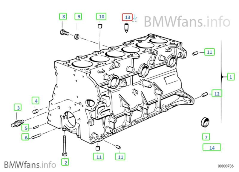

Je recherche la localisation sur le bloc de cette pièce numéro 13 sur la vue éclatée
Si tu as trouvé n'hésite pas à nous le faire savoir - perso j'hésite entre un emplacement sur ou sous la culasse

Bonjour désolé pour cette réponse tardive mais je nài toujours pas trouvé, je cherche car mon véhicule a une pression d’huile très basse au ralenti, le voyant de pression clignote au tableau de bord. Je viens de changer toute la culasse avec aac cela n’a pas résolu le pb, ma pompe à huile est neuve de BMW, le bloc et les piston également, le support filtre à huile avec thermostat également le vanos a était refait avec tout les joints. Après avoir remplacé tout le haut moteur, maintenant je ne vois pas autre chose que le bloc (ou cette petite pièce pourrait manquer ) ou le vilebrequin.
Pas j’ai toujours mon ancien bloc mais malgres avoir enlever toutes les pastille de sablage pour fouiller dedans je ne voit pas de trace de cette pièce

Vu sa position sur la photo, je dirai qu'elle va dans une canalisation d'huile , elle doit avoir un emplacement visible
