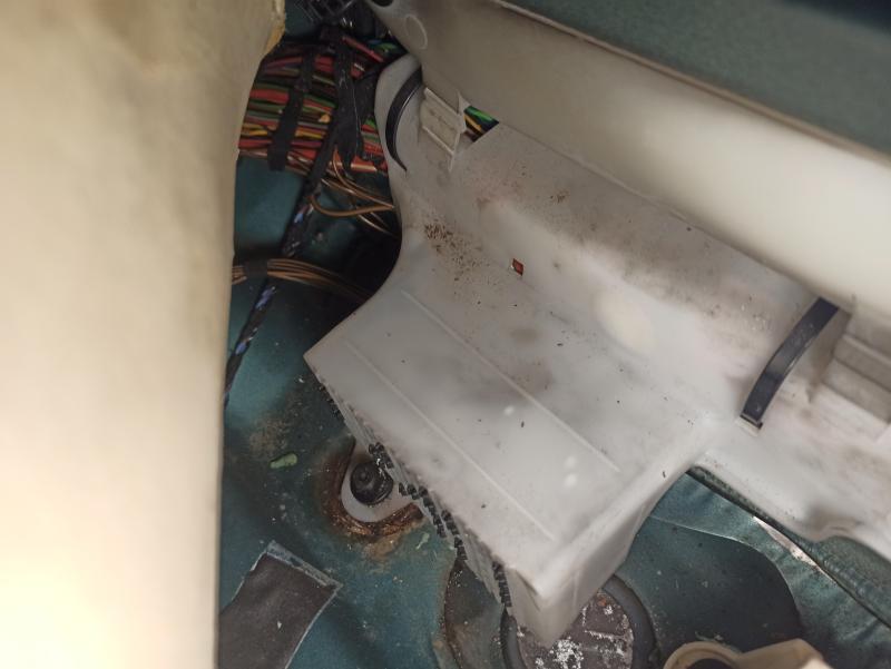

Suite à mon problème j'ai vérifié sous les moquettes et plus précisément au niveau de la boite au fusible sous le siège passager mais c'est sec . Le seul point de passage d'eau c'est dans le coffre vers la batterie

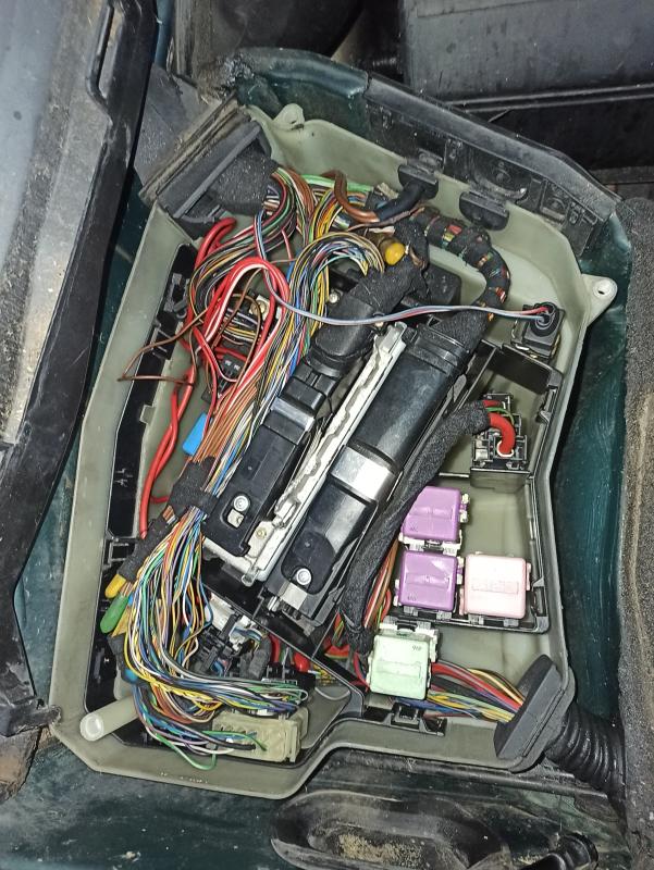

Est-ce que tu as ouvert le coffret qui se trouve sous le filtre d'habitacle droit :?:
Regarde aussi dans le panneau de pied avant droit et sous la moquette avant droite :clin:

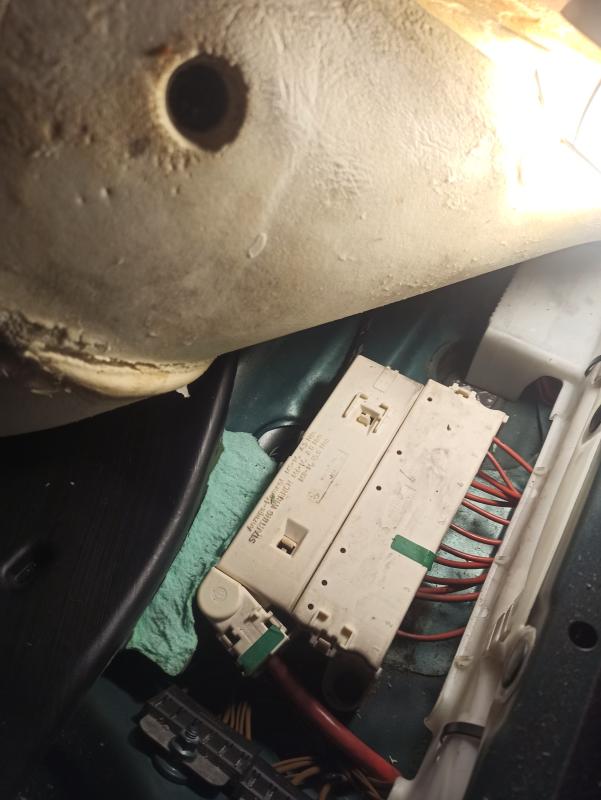

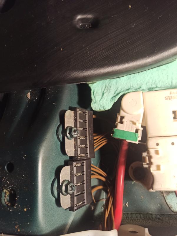

Je viens de vérifier,
Au niveau du coffret c'est assez sec, à part 2/3 saletés au fond, rien à signaler . Idem dans le panneau de pied avant droit

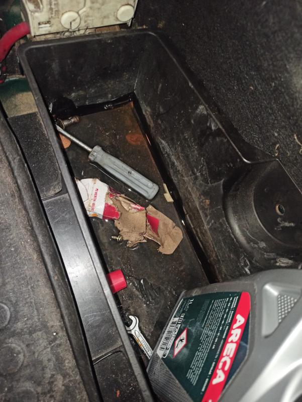

Là où il y a une grosse infiltration c'est vers le bac à batterie, à l'arrière droit de la voiture

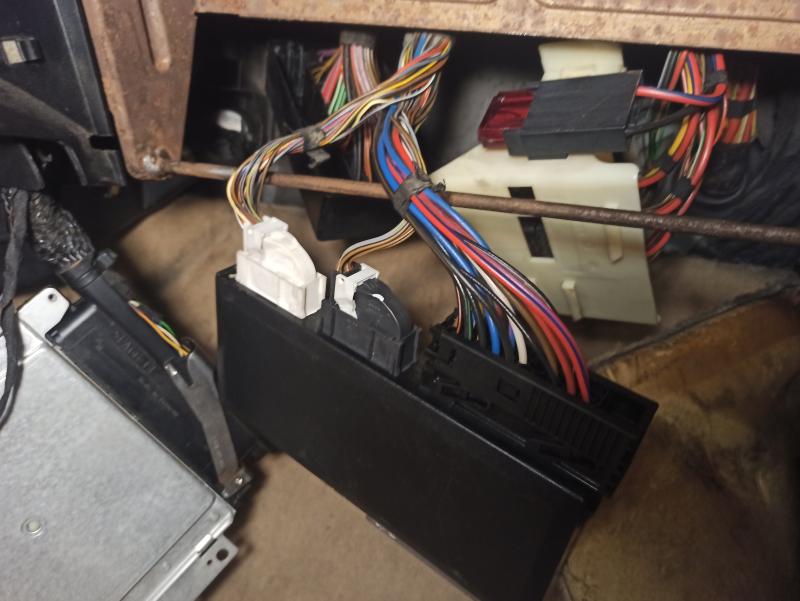

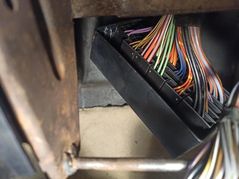

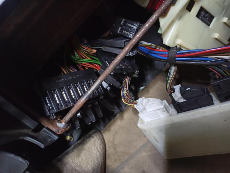

Aujourd'hui j'ai essayer de regarder le faisceau derrière la boite à gants et sous le siège passager.
Pas de trace d'humidité apparente, pour le coup je sèche, j'ai testé avec un autre LCM et un autre ZKE et les symptômes sont toujours identiques :gr:

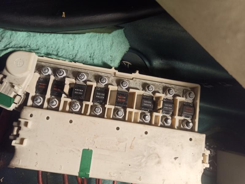

ta série de fusibles, c'est pas un peu oxydé sur la réglette ??

Merci pour ton retour, je viens de tout tester j'ai bien du jus en entrée et en sortie de chacun des fusibles :pamafau:

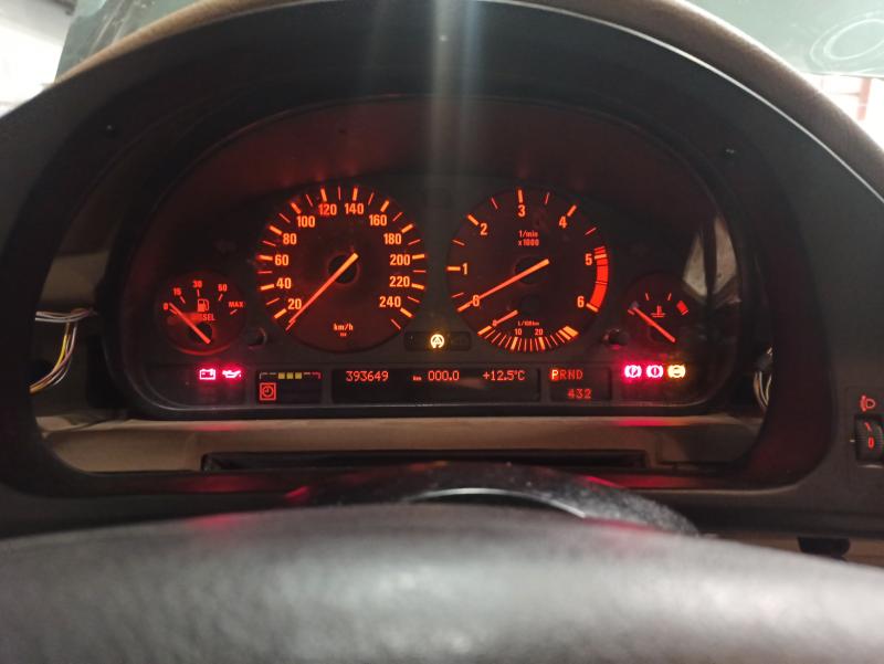

Première victoire, le rétro-éclairage et les différents voyants sont revenus, j'ai démonté le tableau de bord et mis du nettoyant contact sur les prises et demi-miracle ... J'ai les voyants mais pas de ''message'' ni d'affichage de vitesse

tu ne l'aurais pas remplacé par une autre version (limousine ou autre année par exemple)
Kilam90
Messages : 33
Inscription : jeu. 28 mars 2024 22:27
Niveau Technique Automobile : Avancé
VIN 1 : BX00125
Véhicule 1 : E39 M51 Pr01/97 tou Tr:Automatic TrM:Unknown
Message par Kilam90 »
darkgyver a écrit : lun. 9 déc. 2024 00:46 probablement un problème de ZKE
qu’appelles tu module confort: ZKE?
Oui c'est exactement cela,
Je l'ai changé par un avec exactement les mêmes références mais je ne savais pas que l'année de production devait correspondre :no:
Lorsque je l'ai acheté je n'avais pas l'information du type de carrosserie sur lequel il était monté mais vu mon beug d'ouverture de hayon il est plus que probable qu'il provienne d'une berline alors que j'ai un Touring
