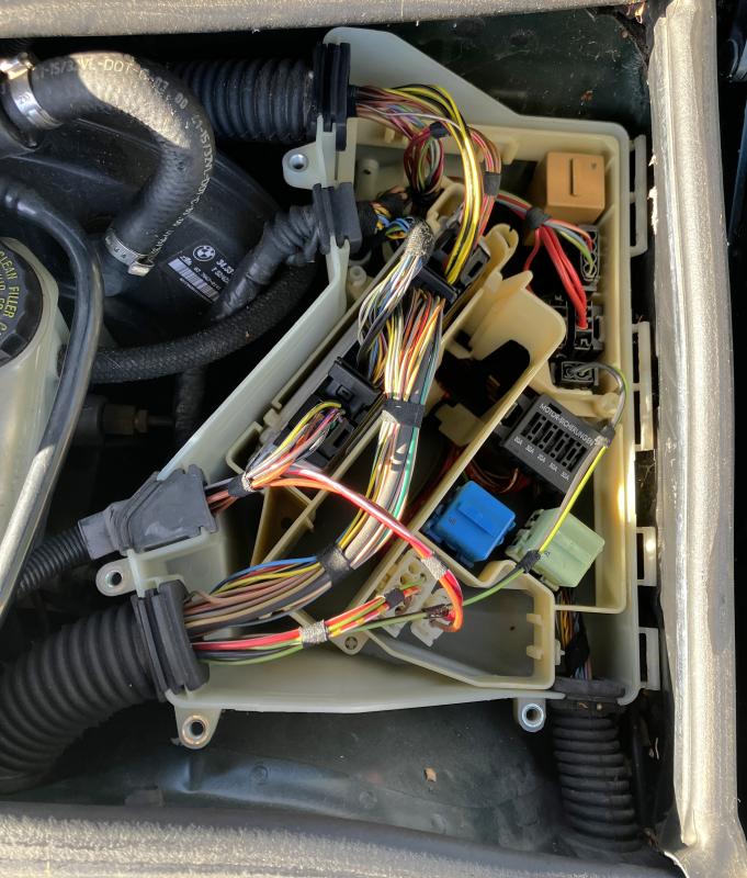

- Messages : 23499
Quand tu retrouves tes 12V, tout reviens à la normal au niveau de tes voyants et jauges ??
Tu as regardé dans ta baie de pare brise, si tu n'avais pas de l'eau ou de l'humidité coté DDE ??

Tu parles de ce coffret (photo ci-jointe) ?Tu as regardé dans ta baie de pare brise, si tu n'avais pas de l'eau ou de l'humidité coté DDE ??
Clairement il y a eu de l'eau dans la zone, avec la neige qui fondait le long du pare-brise.
Je vais tester les relais et fusibles et je reviens vous dire.
D'ici-là, d'autres conseils ou suggestions ? (ou pronostics ?)
Merci encore

Je précise, car à la relecture ce n'est pas forcément clair :
J'ai enlevé le couvercle du compartiment pour la photo.
Auparavant il était bien en place et vissé.
Je n'ai pas trouvé d'eau dans le compartiment, mais ça ne veut pas dire qu'il n'y en a pas eu.

Autre symptôme :
mon compteur de vitesse surestime grandement la vitesse (170 km/h affichés pour 110 au GPS)
Je ne m'en étais pas aperçu jusqu'à présent.
Autrement la voiture semble rouler correctement. Je m'en suis servi pendant 4h+ ce week-end, dont 2h30 d'affilée.

- Messages : 85926
$oRe,
je pense que le module ABS est défaillant et que du coup il perturbe le réseau aussi
est ce que celui ci fonctionne? blocage débloquage des roues?
sans rouler essaie de le débrancher pour voir si les symptômes sont les mêmes côté DME

Bonjour Dark
Merci de te pencher sur mon souci.
Je crois que le module ABS fonctionne car ce week-end lors d'un freinage je n'ai pas bloqué.
Mais sans certitude.
J'essaierai de le débrancher dans les prochains jours, je vous tiens au courant.

- Messages : 85926
oui!
as tu des problème d'éclairage?
tu n'en parles pas!
si oui, c'est possible.
visiblement le réseau ne fonctionne plus
une possible cause est la défaillance d'un module ASC par exemple
tu n'en parles pas!

Bonjour à tous et encore merci pour votre aide
Je réponds tout de même aux questions précédentes :
- je n'avais pas de problème d'éclairage (ils fonctionnaient, mais les témoins au TDB qui ne s'allumaient pas)
- je n'avais pas modifié la voiture du tout, ni récemment, ni auparavant. A l'exception d'un boitier Yatour, installé il y a plus d'un an mais qui n'était pas branché lors de l'apparition des symptômes.
Et bien figurez-vous que tous les problèmes ont disparu.
Tous, d'un seul coup, et sans aucune action de ma part.
J'ai attendu quelques jours histoire d'être sûr avant de l'écrire ici mais cela fait plus d'une semaine donc je pense que c'est bon.
Mon hypothèse c'est qu'un peu d'eau est passée quelque part à cause de la neige, et que ça a fini par sécher.
Désolé du dérangement et merci pour l'assistance.
Bonnes fêtes à tous.
