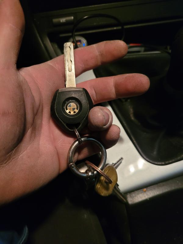

Je viens vers vous car je voulais savoir si vous avez une solution pour la centralisation, je m'explique
Je possedes une clef comme sur la photo ci-joint, mais je n'ai pas la télécommande, et il m'arrive (très souvent) de ne pas appuyer sur le bouton à coté du warning, ce qui a pour effet de laisser toutes les autres portes verrouiller.
Je voulais savoir si c'etais possible de changer la clef par une plus récente (celle a 3 boutons) ou bien si je peux reprogrammer la centralisation pour que, quand j'ouvre la porte, toutes les portes s'ouvres ?
Merci d'avance la team Dark !Image

Oui j'ai du mal m'exprimé, en effet la clé a déjà dû être changé, de tête l'ancien propriétaire a eu un problème avec une serrure et ils ont tout changé.
L'idée de base serait d'avoir une clé avec les boutons de centralisation directement dessus et vu que je m'y connais pas de trop je préfère vous demander avant d'acheter quoi que ce soit.
Pour ce qui est de la reprogrammation du boîtier ZKE il faut que je trouve une personne qui est ce qu'il faut pour le faire. Mais qu'elle serait ta solution ?

est ce que ta clé actuelle arrive à ouvrir la porte conducteur?
pas évident dans ton cas, car l'EWS a été forcé et on ne sait pas ce qui a été modifié
donc pas de solution sûre

Oui avec la clé je déverrouille toutes les portes, et j'ai eu 2 autre clefs avec dont une sans petite lumière integré, et j'ai pas plus d'information pour se qui a été fait a l'époque.
