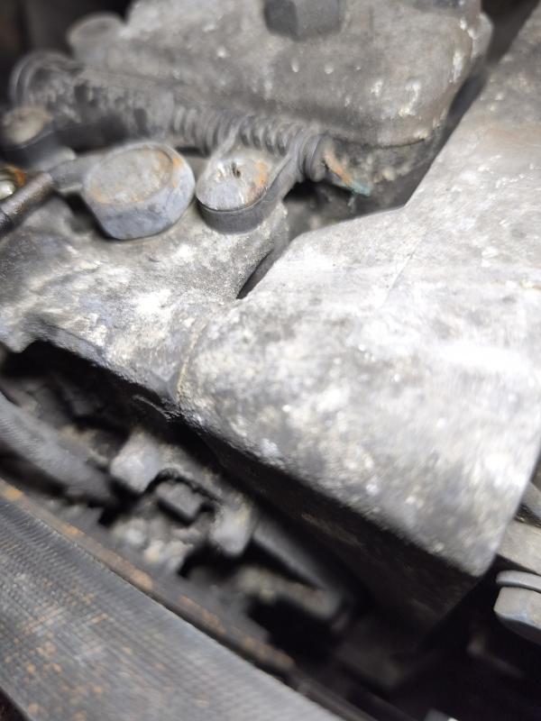

Au vue de liste des bobos, je commencerai par faire un nettoyage des points de masses (celle entre le moteur et la coque coté passager) , il faut virer le vert de gris.
Hormis la tresse entre le moteur et la coque les points de masses sont des plaques ou plusieurs fils brun viennent se rejoindre. Il y en a dans chaque aile (avant et arrière) , donc démontage de l'écrou de 10 grattage, passage au spray contacte. Dans les compartiment de la baie moteur tu en trouvera aussi.
Dans l'habitacle il y en a sous la moquette sur les lonegron/bas de caisse. Perso j'avais eut une voie d'eau sur ma 740 suite à une evacuation bouché. Suite à cela le faissceau intérieur coté passagé avait du être remplacé... Cela dit commence par ceux accessible et dit nous si c'est oxydé ou non.

ça roule, par contre vérifie aussi si la partie "ferraille" du plot est pas oxydée sous le platique. Tu peut aussi mettre de la graisse cuivre une fois les points nettoyé pour évité que la corrosion revienne trop vite

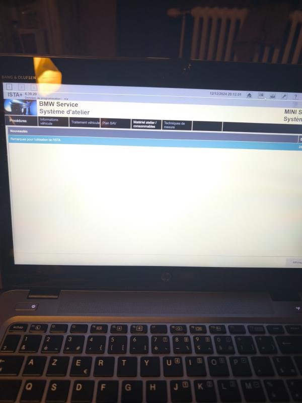

Pour le diag tu as raison je vais pas avoir le choix, j'ai ista cette version est elle bien ?

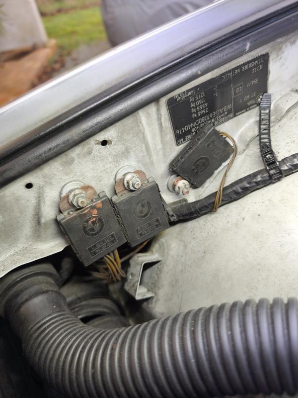

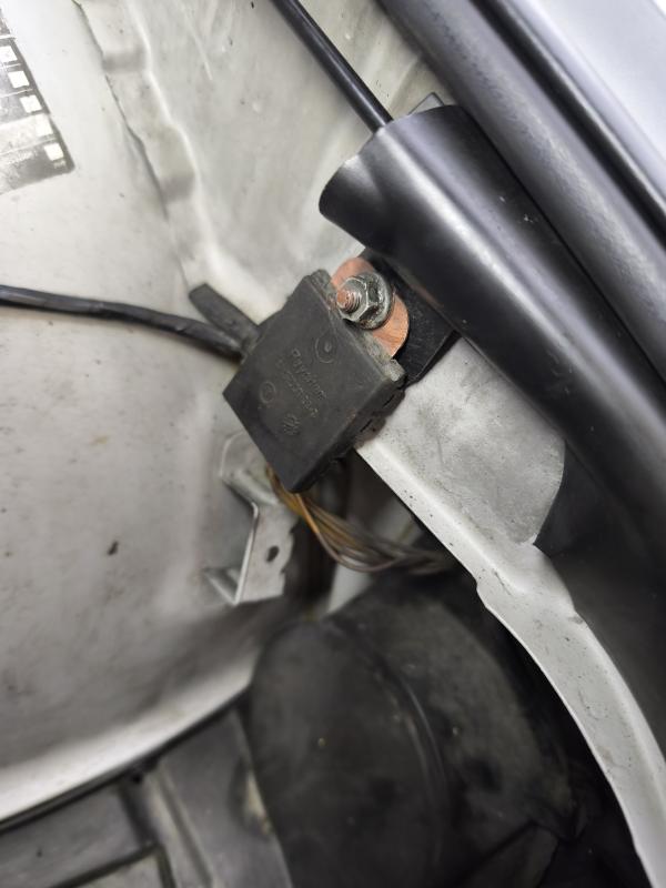

Bonjour j'ai nettoyer les point de masse que j'ai trouvé j'ai pas remarquer d'oxydation flagrante il me reste ceux dans l'habitacle passager, et sous les ailes donc derrière les passages de roues c'est bien ça ?
Sur la dernière photo ont peu voir un fil rélier a une prise sur le compresseur de climatisation il est tout vert de gris je l'ai nettoyer et isolé j'espère en trouver d'autre. Je voulais préciser que j'avais acheté un compteur d'occasion sur eBay a bmwandco en septembre, le mien avait un souci avec les cristaux liquides.

Vérifie bien les tresses entre le support moteur et la coque. Pour le reste, Darkgyver t'expliquera les testes de module

Pour les schémas électriques il y a au moins deux gros facteurs (sans compter les centaines d'autres facteurs)
ta voiture est pile poil à la date de très grosses modifications réseau et motorisation entre autres
de fait j'ai moi même beaucoup de mal à choisir
et
donc je dirais que c'est en très grande partie inutilisable
