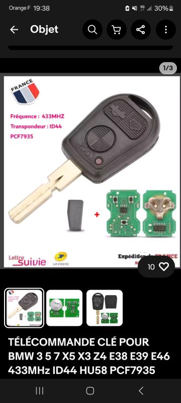

J'ai commandé le boîtier ainsi qu'une clé neuve avec transpondeur PCF7935 ID44, ce n'est pas le même numéro PCF que ma puce philips mais d'après mes recherches c'est compatible.
Dès que je reçois tout, je teste ça et je ferais mon retour.

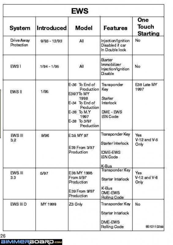

Curieux, il manque un morceau à ta valise…
https://www.darkgyver.fr/forum/images/p ... 77e899.jpg
EWS 3 ou plus c'est compliqué et pas légal… comme on est une association je ne suis pas censé t aidé pour la manipulation. Cela dit j avais lue un sujet la dessus sur le site ms4x wiki. Il suffit d identifié le modèle de ton ÉCU et prendre le fichier pinout.
