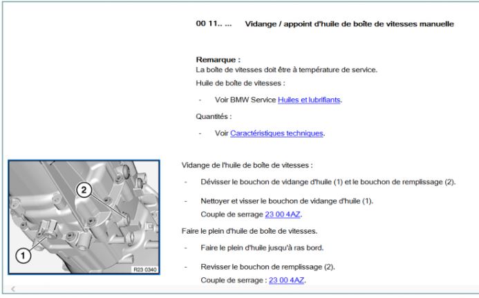

Après dépose de l'échappement, dépose du démarreur, la vidange de la partie mécanique (faudra prévoir de la MTF LT-2 ou du fluide hydraulique - fait une photo de l'étiquette sous ou sur le coté conducteur de la boite)
https://www.darkgyver.fr/reparation-BMW ... idmenu=194
Bien évidemment le remplissage se sera au remontage
Une fois l'huile sortie, désacouple l'arbre de transmission (tulipe coté différentielle arrière, tulipe coté boite et support de palier au milieu, le plus simple étant de mettre des tendeur et de se faire aidé pour avoir assez de bras pour ne pas déboité l'arbre, sinon faudra le faire ré équilibré)
