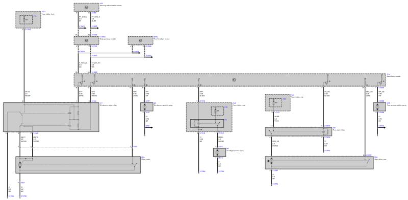

je ne trouve pas les renseignements concernant, la position des fusibles pour l'essuie glace avant et si il y a deux relais de commande d'essuie glace sur ce modèle. E61 2008 tous les plans de position de fusible que j'ai trouvé ne correspondent pas.
Quelqu'un aurait il les plans électrique pour ce modèle ?

Voilà pour le relais d'essuie glace AV.
https://www.realoem.com/bmw/fr/showpart ... Id=61_4154
Par contre tu e as un autre pour l’arrière
Pour les fusibles, tu n'as pas la liste et l'emplacement dans le manuel de la voiture ??

J'ai changé le relais de commande essuie glace brun = 0
a la valise on voit que le moteur est bloqué 0A428 Present KBM(body base module) ,verouillage du moteur
d'essuie glace
l'essuie glace arrière fonctionne et les pompes aussi.
le fusible est ok .
Avez vous une piste de depannage ?
