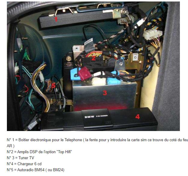

Je voudrais bien que quelqu'un puisse identifier les boîtier électronique que j'ai trouvé dans l'aile ar ainsi que sous le plancher entre la roue de secours et la banquette, sachant que la caisse était toutes options sauf café et grille pain. Mon projet n'ai pas de revendre le véhicule, mais d'avoir une grosse routière pour partir en tournée avec les potes, la famille, je me fiche donc des options GPS, téléphone, chargeur CD, je pense que j'ai besoin de l'ampli sono, ampli antenne, et c'est tout ( je branche un émetteur sur l'allume cigare et balance le tel dessus pour ressortir sur la radio) j'ai dépouiller tout l'arrière, enlevé la banquette, garniture, et suis tombé sur 3 boîtier, 1 avec marqué ampli à côté de la roue, et 2 autre 1 petit avec une sorte d'antenne qui vient de devant et un gros dont le faisceau était bouffer par les rongeurs car à côté de la chambre... Je prend tout en photos, je ferais plusieurs poste dédié par section pour montrer la restauration totale, je vais essayé de mettre le plus de photos expliquer possible, à cas où un autre chercherai tel où tel informations qui seront peut être dans les postes... Voilà, si vous avez des suggestions, n'hésitez pas, je poste les 1er photos expliquer demain, de la sortie du champ comme un gros bourrin à maintenant... A demain pour un nouvel épisode 😉

Dit moi si tu en as d'autre et le cas échéant une photo avec sont numéro de pièce aide aussi :clin:
Si tu les débranches, si tu souhaite ne plus les remontés, n'oublie pas de les isolé et/ou de les attaché en hauteur avec des colliers, sinon au premier passage d'eau c'est le bazard
L'ampli (2) et le boitier radio (5) son obligatoire si tu conserve le poste d'origine. Après il existe des options bluetooth pour brancher à la place du chargeur CD, qui reprendront les commandent au volant

Bonjour, alors moi c'est pas la config là, les boîtier sont juste derrière la banquette dans le plancher, il y a l'alim de la télé et l'ampli je suppose... D'ailleurs il y avait des croc de souris dans les câbles, j'ai tout démonter et essayé de faire des episures mais ça prend pas ( câble oxyder) , je mets des photos demain là je suis pas mal pris par le taf, par contre après avoir tout débranché, j'ai constaté que la centralisation se verrouille des qu'on roule, et quelque autre detaille fonctionne et j'ai laissé la batterie branché sur la voiture toute la journée, je suis revenu le soir elle a démarrer nickel, donc, par deduction, je pense que mon problème de batterie vient de ce bout de faisceau, je vais la laisser brancher 1 nuit et je verrais bien, et le cas échéant changer le faisceau... D'ailleurs c'est le seul endroit où j'ai trouvé des câbles rongé pour l'instant, il me reste en dessous les sièges av à vérifier, j'ai pris des photos de tout ça d'ailleurs, je vais essayé de mettre tout ça sur le forum prochainement, en tout cas merci ! 😉
Ah c'est une touring, autant pour moi. La forme des boîtiers est la même. Une fois que t auras fait le tour des câbler croquer on contrôlera de nouveau.
