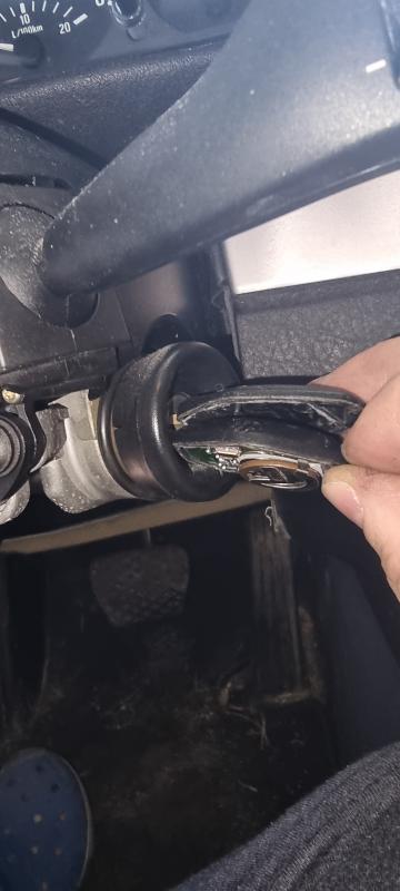

j'ai
- démonter l'ews et passé les contacts au nettoyant contacts
- démonté l'ecu et fait de même
- je n'ai pas réussi à démonter l'antenne autour du neiman ni à enlever le connecteur par contre si quelqu'un sait comment faire ?
pas de changement :(
voilà comment je dois faire pour démarrer Image
Messages : 23769
La puce dans ta clé est à sa place ??elle balade pas dans la clé ??
robbynaish
Messages : 12
Inscription : sam. 25 janv. 2025 16:05
VIN 1 : PA72756
Véhicule 1 : E46 M57 Pr08/02 tou Tr:Automatic TrM:Unknown
Localisation : le pian medoc
Message par robbynaish »
Dans la clé qui permet le démarrage non, dans l'autre je ne sais pas je ne l'ai pas ouverte.
Messages : 23769
Si tu refermes ta clé , ça fonctionne plus ?? :scratch:
robbynaish
Messages : 12
VIN 1 : PA72756
Exactement, je suis obligé d'approcher au plus près l'antenne du transpondeur de la clé à l'intérieur de l'anneau antenne autour du neiman.
j'ai commandé cette antenne autour du neiman qui est dispo en pièce séparée, car on dirait bien un problème de puissance de transmission et vu que c'est elle l'émetteur la clé étant passive ...
merci en tout cas de t'intéresser à mon problème :)
Bonjour à tous je fais un petit update qui pourrait surement servir à certains d'entre vous qui auraient le même souci.
résumé : pas de démarrage. En ouvrant la clé et en approchant l'antenne réceptrice du transpondeur de la clé à l''intérieur de l'anneau de l'antenne du neiman la voiture démarrait 80% du temps.
réparations effectuées :
    remplacement de l'antenne emettrice autour du neiman. => n'a pas résolu le problème.
    remplacement par un kit d'occasion ews / ecu / électroniques de clé. => problème résolu
pourquoi le fait de rapprocher l'antenne de la clé du neiman permettait de démarrer ? l'ews etait-il fatigué et n'envoyait-il pas assez de jus à l'antenne autour du neiman ?
Merci de votre aide
