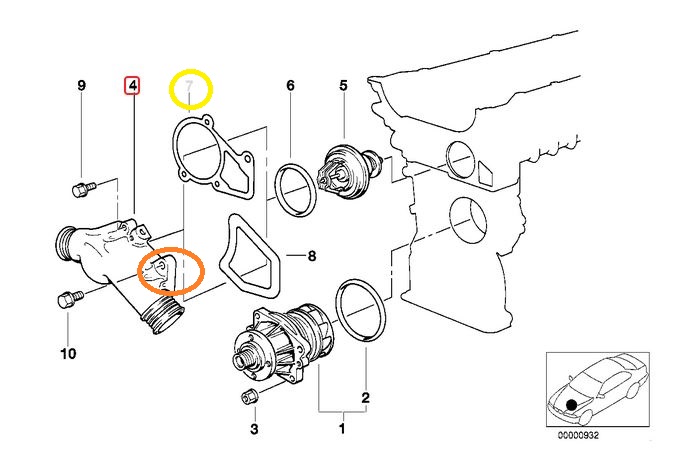

J'ai une fuite de liquide de refroidissement au niveau de Boitier de Thermostat au niveau de la vis en orange serrage ok et vérifié
je vais le changer et il est vendu avec le joint 8, mais je ne trouve pas la référence du joint 7 en jaune.
Avez vous cette référence et où le trouver sinon pas quel joint le remplacer
https://www.realoem.com/bmw/fr/showpart ... e_vignette
Lorsque le moteur monte en température, le ventilateur devrait tourner plus vite ? Je ne constate pas de variation de vitesse du ventilateur lorsque le manomètre de température à dépasser la barre des 3/4.
Merci de vos conseils
