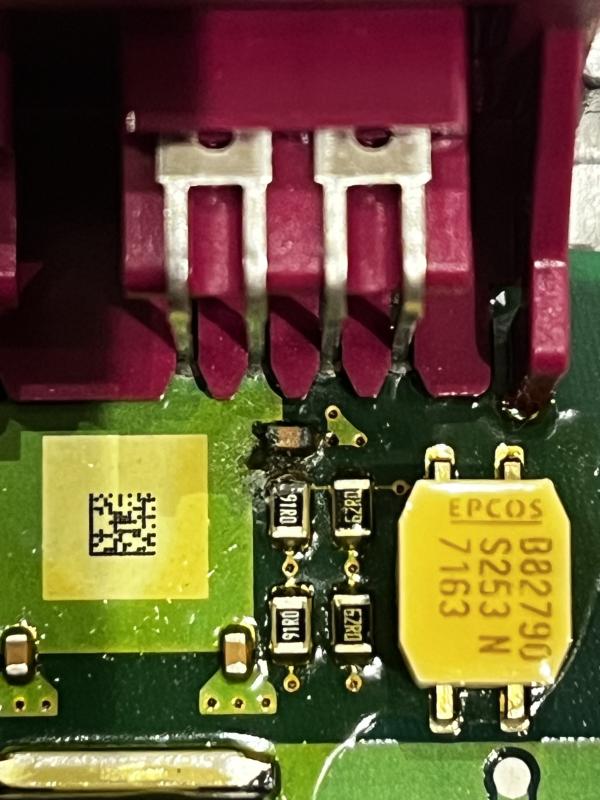

bon comme d'hab j'ai pas tout dit, il se trouve que l'année passée ma femme a voulu ramener une arraignée de mer. On l'a donc mise dans un bac plastique avec de l'eau de mer, parcequ"on est des fous, et bien sûr au premier virage le bac s'est renversé avec cette put*** d'arraignée de me**e et la voiture a calé direct.
J'ai bien vu que l'eau avait coulée sur le boitier EKP, je le nettoie, je souffle et ça repart mais de temps en temps ça coupe le moteur sur le retour.
En rentrant je le nettoie avec du WD40, je le souffle et voilà que ça remarche pendant 1 ou 2 an.
Evidemment après avoir écrit mon premier message je me dis que je vais le démonter on sait jamais.
Voilà :
Comme vous pouvez le voir un composant s'est détérioré.
Alors ne cherchez plus cette panne vient de ce boitier :
Bon pour être sûr j'en monte un d'occas et je vous redis ensuite.
Voilà :

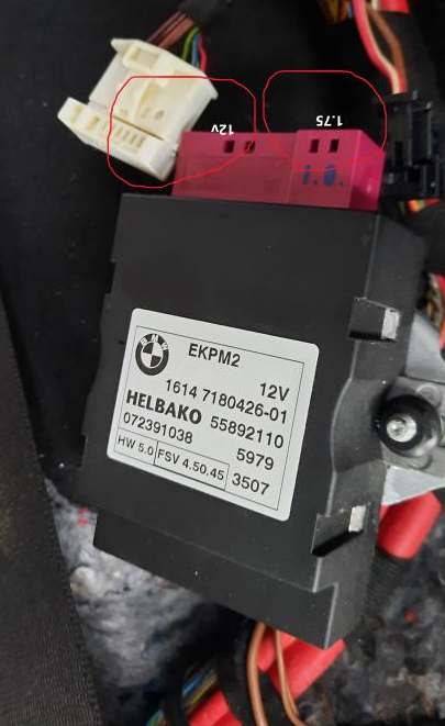

est ce que vous pensez que cette pièce peut être la cause ?
La pièce 13328572515 a été trouvée sur le(s) E70 vehicles suivants:
X5 E70, X5 3.0d, SAV, M57N2, AUTO, EUR, (FF41) : Filtre a carburant avec chauffage
- Messages : 85885
peu probable
par contre l'EKP oui

Désolé pour le diag.
Maintenant je suis en panne. Malgré que j’ai monté un autre ekp ça allait puis elle a calée. Si je démarre elle s’allume puis cale au bout de quelques secondes.
Même chose avec les 2 boîtiers ekp.
- Messages : 23442
Les deux modules ont bien la même ref que celui qui est cramé ??
il me semble qu il faut les reprogrammer avec ta DDE ces modules .
je dis bien il me semble..
