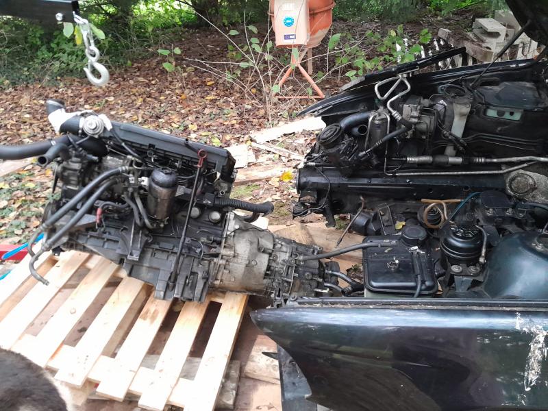

Je m'explique: je possede un 525 TDS E39 de 1998 sur lequel j'ai effectue un changement de moteur, garantie et cerifie 200000 KMS
Tout s'est très bien passe pour cette operation .
J'ai du remettre sur ce nouveau moteur mon ancien faisceau électrique car celui qui etait livre avec ce moteur d'occasion etait en trop mauvais etat.
J'ai juste constate que ce moteur et faisceau rapport a mon ancien moteur, avait une prise température au niveau de la culasse supplementaire.
MOn problème est le suivant :la voiture ne démarre à froid qu au start pilote mais en revanche démarre au quart de tour a chaud et le moteur tourne impeccable.
J'ai donc entame toute une serie de tests et me suis apercu que la voiture ne prechauffait pas malgre les 6 bougies neuves que g change.
J'ai donc ensuite change le relais de préchauffage ainsi que le fusible 80 A, verifie également le fusible 100A situe a droite dans le coffre, (n 106 de mémoire)il est ok.
Concernant les tensions, j'ai bien 12V qui viennent alimenter mon relais de préchauffage, 12V également en sortie de fusible sur les deux vis.
Concernant les mesures sur les PINS du relais, je retrouve bien 12V sur chaque PIN qui va au fils de bougie, en revanche quand je branche la prise préchauffage au relais, j'ai 12V en sortie de prise sur le fil rouge/noir et non rouge /blanc comme indique dans le tuto. Je me suis également aprecu que je n avait aucun courant qui arrivait aux tetes de bougies sur les cosses. J'en est d ailleurs demonter une de la culasse, je l'ai branche a la cosse, ai fait une prechauffe et rien, toute froide , pas de courant qui arrive alors qu'au booster 12V elle rougit direct (normale, neuve).
Je ne comprends pas vraiment ce soucis car le préchauffage fonctionnait vtres bien sur mon ancien moteur, et le faisceau électrique provient de celui ci, il est en parfait etat, pas de fils abimes ni de cosse de bougies qui viendrait faire court circuit au niveau du moteur
Je suis donc un peu perdu quant a ce soucis électrique qui m'a pris pris bientôt plus de temps que le changement de moteur!!!!- Est ce que cela ne pourrait pas venir de cette sonde de température qui n'est pas branche? IL Y avait un boulon a la place de cette sonde sur mon ancien moteur, donc mon faisceau n'a pas la prise pour se brancher dessus, dois-je retirer cette sonde et y mettre un boulon? ce n'est qu'une piste parmi tant d'autre...
D'avance merci pour votre aide, longue vie au forum.

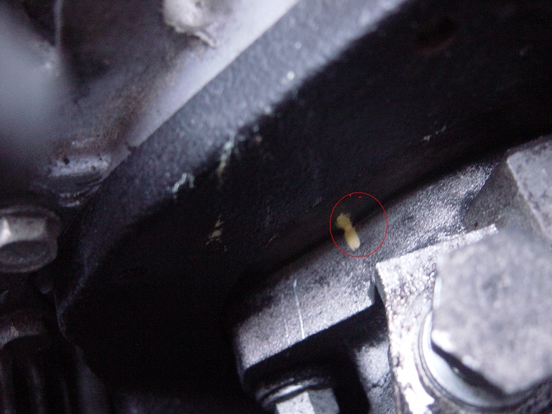

Non ,le réglage de l'avance de dépend pas de l'actuateur , mais de la rotation de ta Ppi sur elle-même .
En gros, si tu rapproches ta Ppi du moteur, tu lui mets de l'avance , si tu l'éloignes tu lui mets du retard

- Messages : 23499
Je te dirai bien au comparateur , mais à 200.000 kms
avec l'usure des pièces , il te faudra certainement peaufiner à la main , c'est bien souvent le cas .
ou tu fais un repère entre ton carter distri et ta ppi avec une pointe à tracer ici matérialisé à la peinture pour meilleur visibilité sur la photo., et tu bouges ta ppe par poil de c.... c'est très fin comme réglage .
