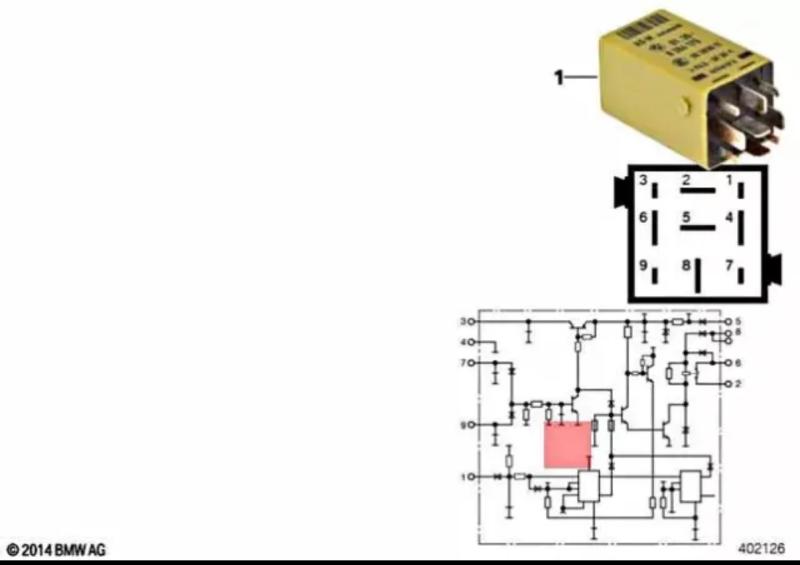

Si quelqu’un peut juste me renseigner des 9 fil qui arrive sur ce relais parce que je sais pas si je peut laisser un 2 broche

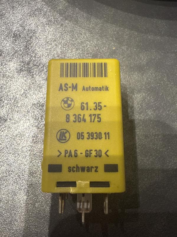

Tu peux mettre une photo de ton relais , avec le schéma si il est sur le boite ou une ref

La ref qui est dessus c'est quoi ??

- Messages : 23499
Remplace ce relais par le bon.
Ce relais de verrouillage anti démarrage , et un relais pour boite automatique qui permet de démarrer UNIQUEMENT en position Parc ou neutre .
Si maintenant tu fais pas attention en démarrant,tu risques d’endommager ta boite .
Donc est ce un problème de relais , ou de contacteur de levier ??

Des truc que j’avais démonté.
Met rien qui concerne la boite automatique.
