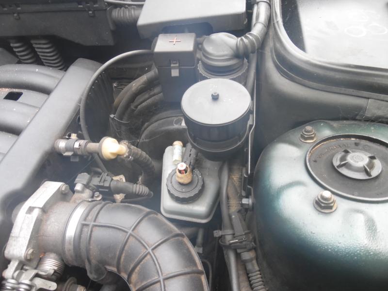

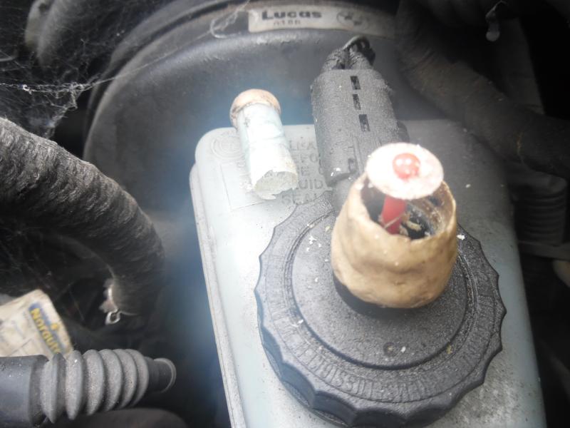

Je viens de trouver ceci sous le capot.
Je pense que c'est au niveau du réservoir de liquide de frein. Il est surmonté d'un tuyau grand comme mon petit doigt, qui a été anciennement mastiqué, on dirait. A la base sur tout le tour, peut être pour colmater une cassure. Et tout en haut du tuyau, il y a un petit bouchon de mastic qui tient bien, hermétiquement.
Que dois-je faire de ça ? Je n'ose rien faire sans votre/vos avis :no:
Merci beaucoup pour votre aide ! :oui:

Message par Nico-R »
C'est le contacteur de niveau bas de liquide de frein.
Remplace le bouchon.

Message par Fab63 »
Oui, comme dit Nico bouchon à remplacer.
Il a vraiment une sale gueule... attention que de l'humidité ne soit pas passée dans le bocal. Mais comme tu es dans le remplacement des flexibles en ce moment, un changement complet du liquide de freins ne sera pas du luxe :pamafau:

Ca m'inspire plusieurs questions :
On voit tout plein d'impurerés, notament de plastique cassé, ou de minimiettes de je ne sais quoi dans le trou.C'est en train d'aller dans le liqude de frein, tout ça ? Et les conséquences ? :suspect:
Sur Realoem, j'ai un schéma qui ne correspond pas au niveau du réservoir, au moins.Pas sûre que la profondeur du bouchon convienne. C'est le bon schéma que j'ai ? C'est bien pour mon véhicule ?

Ou est-ce que c'est le réservoir qui a été changé, qui lui, ne s'adapte pas au bouchon, d'où le bricolage avec un tube d'aspirine au dessus, pour accueillir le petit parasol sur son mas rouge ?
Je me demande si ce ne serait pas l'explication ... Qu'en pensez-vous ?
Ca a fonctionné fort bien des dizaines d'année durant, ce système ... Hum ...

Je continue à penser au tube d'aspirine. Il y a bien un "renifleur" à cet endroit ? Un truc pas tout à fait étanche, et c'est exprès ?
Il n'y a peut-être rien de cassé dans mon truc. Le tube d'aspirine est peut-être à remettre dans sa taupinière de mastic, après nettoyage prudent des miettes qu'on voit. C'est peut-être une main qui l'a récemment détourné. Il y a du monde qui est passé par là. Y aurait il moyen que le tube d'aspirine saute en l'air tout seul, là où il est ? Auquel cas, en plus de le remettre, je vais devoir le coincer ...avec l'équivalent d'un cure-dent ou deux. Et on repart pour une économie des 80 euros et de l'immobilisation de 2 semaines. Ca peut s'imaginer ? Ce truc a eu le temps de prouver son bon fonctionnement, bien que quelque peu inspiré ...

Message par Fab63 »
Qu'est ce que tu barguines avec ton tube d'aspirine... !!
Ton bouchon est hors service, replace le... point final !! Ainsi que le liquide.

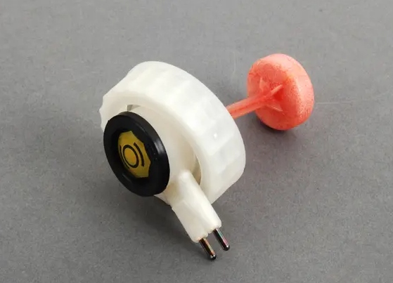

D'après ton N° de chassis la référence est 34321162810
Et il doit ressembler à ça :

re,
Ton bouchon c'est cassé,et quelqu'un à bidouillé un truc de fortune .
Surprenant que ce soit passé au CT .

pour ton bouchon , il est cassé tu le remplaces . Ya pas plus :pamafau:
