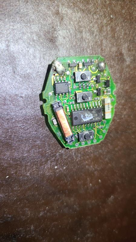

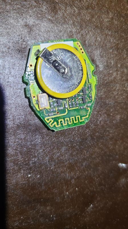

Re
C'est une pile rechargeable...
Je pense que ca a ete bricolé par l'ancien propriétaire, je joins une photo, les pates de la pile étaient mal soudés et donc ne faisait pas contact, j'ai ressoudé mais je me demande, sur ma clé la partie métallique qu'on insere dans le neiman n'est pas raccordé a la carte clé ni a la pile donc comment elle peut être rechargée ?
D'origine ce n'était pas une pile normale qui aurait été remplacé ?
- Messages : 23499
Regardes cette fiche tech
TT est expliqué
https://www.darkgyver.fr/reparation-BMW ... idmenu=434
TT est expliqué
