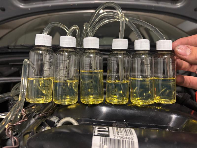

Bonjour, bonsoir, un peu d'avancé, des pistes écartés, Vanne EGR off aucun changement a chauf comme à froid, débitmètre Off aucun changement a chaud à froid, ça c'étais pour patienter, j'ai pu réaliser le test des injecteur:Image
De la gauche vers la droite, 1er injecteur (coté radiateur) au 6ème injecteur (coté habitacle)
5ml - 4,5ml - 8,5ml - 5ml - 5,5ml - 5,5ml. J'ai réalisé ce test sur 3 minutes moteur tiède.
Alors tout est foutu ? J'ai aussi essayé cette semaine l'additif silub, pour l'instant à part faire de la fumée grise transparente a pleine charge ça ne fait pas grand chose.
merci, bonne soirée :main:
T'as pas l'impression d'avoir un petit souci sur l'injecteur 3 ???

Bonsoir, j’ai bien saisi pour l’injecteur 3. Rdv pris chez un spécialiste BMW, verdict en septembre. Il y a t’il un intérêt à tous les remplacer par précaution ?

Alors, les graduations ne sont pas des ml... tu as beaucoup plus que 5 ml dans les fioles !
Pour tes injecteurs, la "norme" maxi est autour de 20 ml/mn/injecteur.
Le code défaut a été effacé, il revient ou pas ??
Tu soulignes que le problème est sur un démarrage à froid, c'est dans cette condition qu'il faut vérifier les paramètres. Fais un comparatif entre les pressions réels et objectives (circuits carburant, air...).

En effet ce sont des décilitre, pour l’injecteur 3 ça revient à 25ml/minutes environ du coup…
